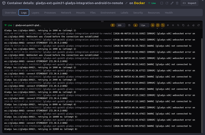

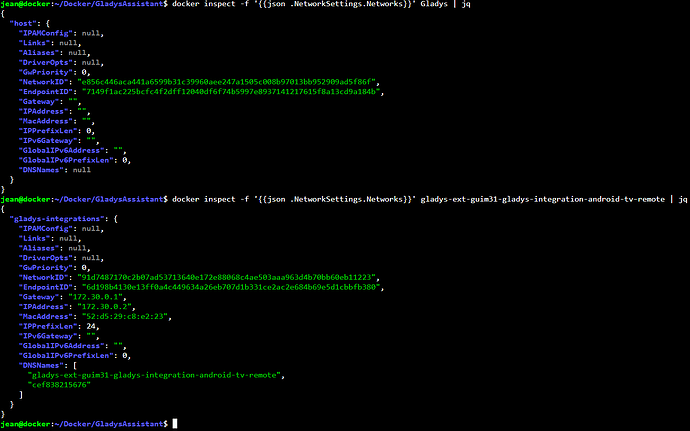

Bonsoir @guim31
Merci de pour cette intégration que je viens de tester … et pour laquelle je bloque au moment de la saisie de l’adresse IP :

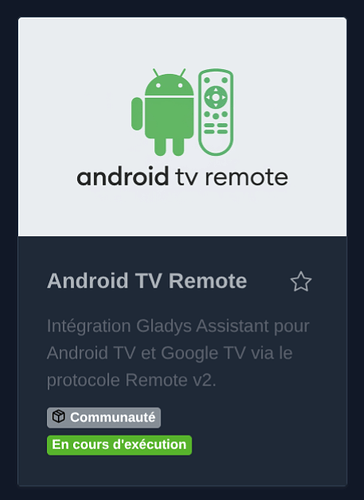

Etat de l’intégration :
Lorsque je rafraîchie la page des intégrations de Gladys :
Pourtant le conteneur est bien démarré :
Je ne comprends en revanche pas la raison pour laquelle il n’arrive pas à se connecter à Gladys via WS://gladys:8082, car le port est bien disponible et en écoute :
Merci par avance pour ton retour,
Jean
Bonsoir Jean, merci pour le retour détaillé !
Bonne nouvelle : l’intégration elle-même n’est pas en cause.
Tes logs montrent que le conteneur n’arrive pas à ouvrir le WebSocket vers Gladys (connect ETIMEDOUT 172.30.0.2:8082) — il n’a donc jamais pu s’enregistrer, d’où l’échec de l’action et le toggle qui retombe.
Un ETIMEDOUT (et non « connection refused ») signifie que les paquets sont jetés en route : c’est typiquement un problème de réseau entre les deux conteneurs, pas de port.
Pour vérifier :
  1. Compare les réseaux des deux conteneurs :
docker inspect -f '{{json .NetworkSettings.Networks}}' <conteneur-gladys> | jq
docker inspect -f '{{json .NetworkSettings.Networks}}' gladys-ext-guim31-gladys-integration-android-tv-remote | jq
S’ils ne partagent aucun réseau (sous-réseaux différents), c’est la cause : Docker isole les bridges entre eux.
  1. Teste depuis le conteneur d’intégration :
docker exec gladys-ext-guim31-gladys-integration-android-tv-remote wget -qO- --timeout=5 http://gladys:8082 || echo KO
  1. Comment as-tu installé Gladys ?
    L’installation officielle fait tourner le conteneur Gladys en network_mode: host — c’est la configuration attendue pour les intégrations externes. D’après ta capture, ton Gladys tourne en bridge (IP 172.30.0.2, mapping 8082:8082) : si c’est le cas, repasser en réseau host devrait résoudre le problème.
  2. Si les réseaux sont bons, regarde le pare-feu de l’hôte/NAS (ufw, firewalld…), qui peut bloquer le trafic inter-conteneurs.
Dis-moi ce que donnent les points 1 et 3 — et dès que la connexion passe, l’intégration se connectera toute seule (elle réessaie en continu), pas besoin de la redémarrer.

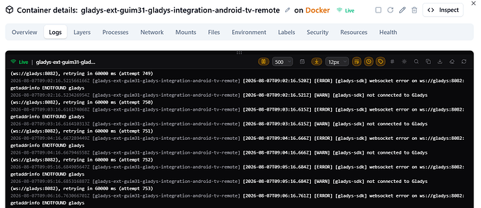

Bonjour @guim31
Merci pour ta réponse, voici déjà le résultat de ta question 1 :
Réponse à la question 2 :
Et à la question 3 :
Le conteneur Gladys a été relancé en ayant été modifié afin que le réseau soit bien de type « host ».
Malgré cela, le conteneur ne parvient toujours pas à se connecter au WS :
Je reste à ton écoute, et te remercie par avance pour ton aide,
Belle fin de matinée,
Jean
Merci, tes captures confirment tout !
(si jamais le prochain coup tu pouvais faire du copier/coller des logs, ce serait plus simple à exploiter qu’avec des captures d’écran :wink: )
Regarde tes logs : l’erreur n’est plus ETIMEDOUT mais getaddrinfo ENOTFOUND gladys — le nom gladys ne se résout plus.
C’est logique : avant, ce nom était un alias du conteneur Gladys sur le réseau gladys-integrations ; en passant en réseau host, ton conteneur Gladys a quitté ce réseau et l’alias a disparu. Et le compteur (« attempt 753 ») montre que le conteneur de l’intégration n’a pas été recréé depuis ta bascule : il tourne toujours avec la configuration de connexion générée pour l’ancienne topologie — elle est figée à la création du conteneur, un redémarrage ne la régénère pas.
Donc :
  1. Dans Gladys → Intégrations → Android TV Remote → Supervision → « Forcer la mise à jour » (ce bouton recrée le conteneur, c’est ce qu’on veut). À défaut : désinstalle/réinstalle l’intégration.
  2. Regarde ensuite les logs : tu dois voir soit la connexion s’établir, soit au minimum une nouvelle cible (plus ws://gladys:8082 vers un nom mort).
  3. Si jamais ça échoue encore, deux tests pour trancher :
    • depuis le conteneur : docker exec gladys-ext-guim31-gladys-integration-android-tv-remote wget -qO- --timeout=5 http://172.30.0.1:8082 (172.30.0.1 = ton hôte vu depuis le bridge — ça teste la joignabilité en contournant le DNS) ;
    • sur l’hôte : ss -tlnp | grep 8082 (vérifier que Gladys écoute bien sur toutes les interfaces et pas seulement 127.0.0.1).
      Si le premier échoue alors que le second est bon, c’est ton pare-feu qui bloque le trafic bridge → hôte sur 8082 (avec ufw : sudo ufw allow from 172.30.0.0/24 to any port 8082).
Tiens-moi au courant après le « Forcer la mise à jour » !

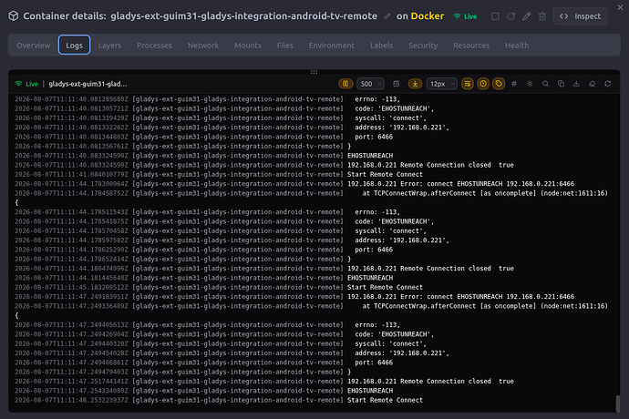

Lorsque la télé est éteinte, l’intégration tente continuellement de la contacter :

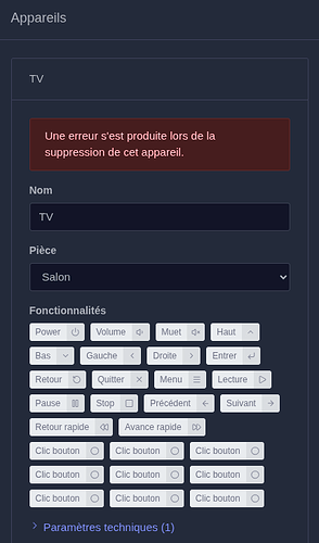

Egalement, si la télé est éteinte, et qu’on tente une interaction avec l’interface de l’intégration, des erreurs apparaissent :

Bonne nouvelle : les trois problèmes venaient en fait d’une même cause, et c’est corrigé.
Ce qui se passait : la librairie qui gère le protocole Android TV relance la connexion toutes les secondes, indéfiniment, dès que la TV est injoignable. TV éteinte = logs inondés de EHOSTUNREACH (ta première capture) et réseau sollicité en continu. En prime, elle masque les erreurs de connexion, donc un appui sur « Power » depuis un dashboard restait bloqué de longues secondes avant d’échouer… en relançant la boucle derrière.
Ce qui change :
  • TV éteinte, l’intégration se calme : elle retente en arrière-plan avec un délai qui double à chaque échec (5 s, 10 s, 20 s… plafonné à 2 minutes). Dès que la TV redevient joignable (rallumage, retour de veille réseau), elle est reprise automatiquement et le rythme repart à zéro. Fini le déluge de logs.
  • Un appui sur « Power » (ou toute commande) TV éteinte tente une connexion immédiate et échoue proprement en 2-3 secondes avec un message clair, au lieu de rester bloqué. Petit rappel au passage : le protocole Remote v2 ne peut réveiller qu’une TV en veille réseau — une TV totalement hors tension doit être rallumée à la télécommande ou via HDMI-CEC.
  • Supprimer l’appareil dans Gladys coupe désormais aussi sa connexion et ses retentatives côté intégration.
Concernant l’erreur « lors de la suppression de cet appareil » (ta deuxième capture) : ce message vient du cœur de Gladys, pas de l’intégration. Le correctif supprime la cause la plus probable, mais si tu la revois TV allumée après mise à jour, n’hésite pas à me le signaler avec les logs — ce serait alors à creuser côté Gladys.
Le correctif est publié : mets à jour l’intégration vers la version 1.0.5 (ou :latest) et redémarre le conteneur.

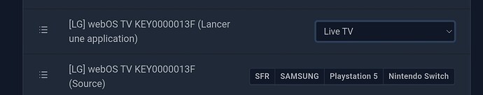

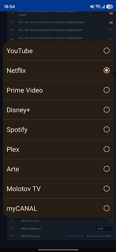

Autre amélioration ne pourrais ton pas avoir le select dynamique comme pour lg pour les application a lancer ?
Côté lg :
Bon sinon pas de push sur les application donc on peut pas les lancer et le reste je ferais mes test au fur et a mesure :victory_hand:

Les trois points sont traités, c’est dispo sur la 1.1.0 :slightly_smiling_face:
Le select d’applications : les boutons par application sont remplacés par un sélecteur « Application » unique, utilisable depuis le dashboard et les scènes. Et ça explique aussi ton « pas de push » : les anciens boutons étaient déclarés dans une catégorie que Gladys traite comme un capteur (comme un bouton Zigbee qui envoie des clics), donc rien n’était cliquable — le sélecteur corrige ça. L’appli en cours s’affiche même comme sélection quand la TV la remonte. Après mise à jour : relance une recherche d’appareils et clique « Mettre à jour » sur ta MiBox pour récupérer le sélecteur.

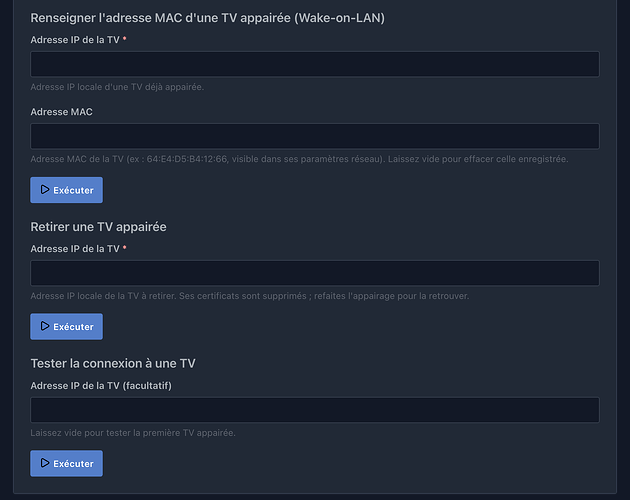

Le power à 0 MiBox allumée : la MiBox n’annonce jamais son état d’alimentation, contrairement aux TV. J’ai implémenté ton idée du ping : une TV injoignable est marquée éteinte, et un appareil qui accepte la connexion sans annoncer son état est considéré allumé au bout de 5 s. Ta MiBox devrait donc passer à 1 dès la prochaine connexion.
Cerise sur le gâteau : si tu renseignes l’adresse MAC de ta MiBox (nouvelle action « Renseigner l’adresse MAC d’une TV appairée »), « Allumer » enverra un Wake-on-LAN quand elle est complètement éteinte.

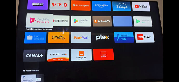

Quelques retours.
Jai du desinstaller l’intégration et la réinstaller pour avoir ma tv a nouveau (javais pas de proposition de maj.

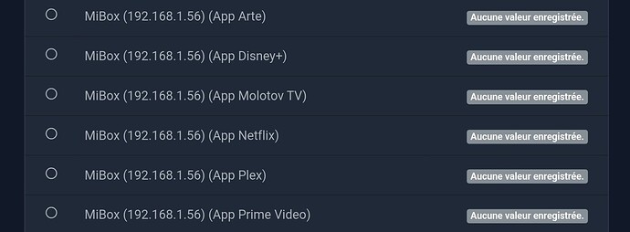

Super pour la selection dappli mais jai des applis dans la liste que je nai pas et dautre qui ne sont pas présente
Autre info le wol ne fonctionne pas (tu envoie a quelle adresse? Sur la tv ? Ou sur le x.x.x.255?):

[2026-08-17T16:56:14.137Z] [INFO] [AndroidTV] Waking the TV at 192.168.1.57 with a magic packet to 24:18:c6:5a:1b:7e...
192.168.1.57 Error: connect EHOSTUNREACH 192.168.1.57:6466
    at TCPConnectWrap.afterConnect [as oncomplete] (node:net:1611:16) {
  errno: -113,
  code: 'EHOSTUNREACH',
  syscall: 'connect',
  address: '192.168.1.57',
  port: 6466
EHOSTUNREACH
[2026-08-17T16:56:19.218Z] [INFO] [AndroidTV] Connecting to 192.168.1.57...

Juste un retour utilisateur pour la config.
Pour les 3 actions suivante, met un selecteur pour que l’utilisateur puisse selectionner sa box/tv.
regarde la partit lg si besoin :
