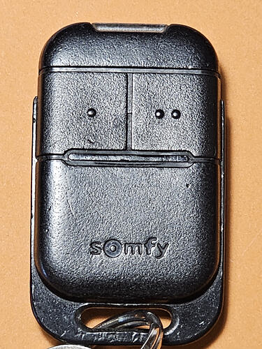

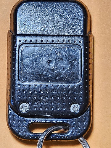

Parfait :actuellement j’ai une télécommande somfy 2 boutons et pour l’appairer je suis obligé de le faire à côté d’un des moteurs du portail. Donc comment fait-on pour appairer le kit de connectivité ?
J’ai appairé la mienne avec le moteur de garage, et ensuite j’ai pu modifier les fonctionnalités via l’appli Tahoma en ajoutant une nouvelle télécommande, pas simple mais ça a fonctionné.
Box connexoon, en IO.
@cicoub13 : oui j’ai déjà vu les vidéos, et j’ai bien compris pour ma télécommande IO pour store puisque j’ai un code barre au dos,
@froch par contre sur ma télécommande de portail RTS je n’ai pas de code barre, alors je me demandais si il fallait que je mette le « kit de connectivité » près du portail pour l’appairer (comme je dois le faire avec cette télécommande) ?

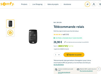

Il faut vérifier la compatibilité du moteur de ton portail avec le kit de connectivité il y a un fichier sur le site Recherche
Ma configuration remonte à 4 ans et mon moteur de portail n’était pas compatible directement avec le kit de connectivité, c’était un moteur frevia 280
Descriptif de la procédure pour appairer le moteur du portail au kit
Si ton moteur n’est pas compatible directement ,Il faut acheter cette télécommande chez somfy mais j
Compatibilité confirmée :
  • Le moteur Freevia 280 (technologie RTS 433,42 MHz) est compatible avec les solutions de connectivité Somfy comme le Tahoma Switch ou les kits de connectivité Somfy, à condition d’utiliser une télécommande relais (référence comme la REMOTE 5122078A).
  • Cette télécommande relais permet de faire le lien entre le moteur Freevia 280 (RTS) et la box domotique (Tahoma Switch ou autre), car le Freevia 280 ne dispose pas de fonctionnalité de réveil directe pour la synchronisation avec la box.
Points clés à vérifier :
  1. Télécommande relais obligatoire :
    • Sans cette télécommande, la synchronisation entre le Freevia 280 et le Connectivity Kit (ex. Tahoma Switch) ne fonctionne pas.
    • Exemple de référence : REMOTE 5122078A.
  2. Procédure de synchronisation :
    • Placez la télécommande relais physiquement sur le Connectivity Kit (ex. Tahoma Switch) pendant la procédure d’appairage.
    • Suivez les instructions de l’application Tahoma pour ajouter le moteur Freevia 280.
  3. Limites avec HomeKit :
    • Le Freevia 280 (RTS) n’est pas compatible directement avec HomeKit. Seuls certains produits Somfy IO le sont.
  4. Compatibilité des boîtiers électroniques :
    • Les boîtiers électroniques pour Freevia 280/300/400/600 (réf. 9020207) sont conçus pour la technologie RTS et restent compatibles avec les solutions de connectivité Somfy.
Résumé des étapes :
  • Achetez une télécommande relais (ex. REMOTE 5122078A).
  • Synchronisez le Freevia 280 avec le Connectivity Kit (Tahoma Switch) en suivant la procédure officielle Somfy.
  • Utilisez l’application Tahoma pour contrôler le portail à distance.
Si vous avez déjà un Connectivity Kit Somfy (ex. Tahoma Switch) et une télécommande relais, la compatibilité est donc possible. Sinon, l’achat de la télécommande relais est indispensable.
après vérification sur le site somfy la télécommande est toujours diponible
