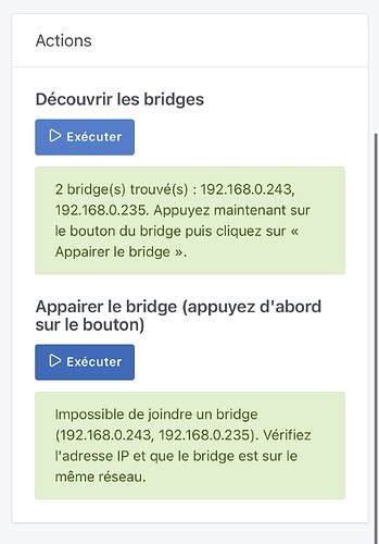

J’ai essayé de migrer mon pont et déjà il découvre plusieurs appareils dont mon mini-PC Gladys :
Je penses qu’il manque peut-être un peu de filtrage car je n’ai qu’un seul pont :smiley:
Ensuite, j’appuie sur le bouton pour appairer et j’ai cette erreur :
Les logs :

[2026-08-03T19:24:29.836Z] [WARN] [hue-manager] Pairing with 192.168.0.243 failed: fetch failed
[2026-08-03T19:24:29.846Z] [WARN] [hue-manager] Pairing with 192.168.0.235 failed: Bridge 192.168.0.235 returned HTTP 404 on /api

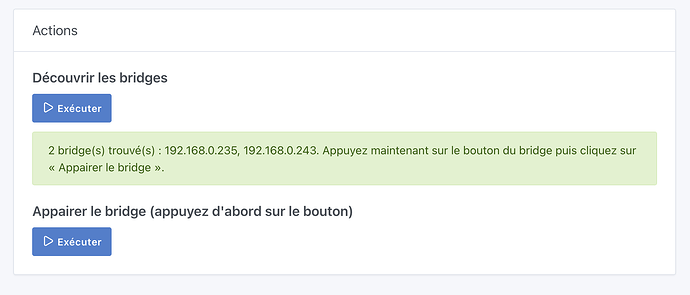

C’est corrigé et j’ai fait une image pour te permettre de tester
ghcr.io/cicoub13/gladys-philips-hue:fix-bridge-discovery-filter
Est-ce que j’enlève le tag sur le repo en attendant pour que l’intégration ne soit plus disponible au public ?
C’est bon ça corrige bien le soucis ! L’intégration est parfaitement fonctionnelle avec le fix :slight_smile:
