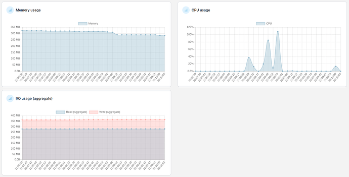

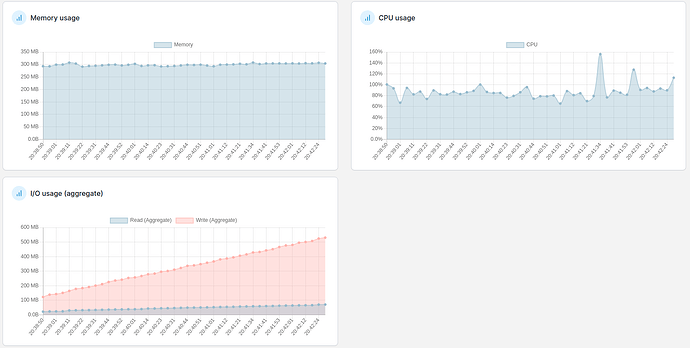

J’aurais besoin d’un petit coup de main car Gladys fait vraiment n’importe quoi depuis la montée de version de l’OS sur lequel est installé Docker :
Du coup, saturation d’un peu tout : I/O disque, CPU, RAM … L’interface Gladys ne répond bien évidement que très lentement et il ne m’est plus possible d’accéder aux intégrations …

Le matériel n’a pas changé (PINE A64-LTS - PINE64), et fonctionne parfaitement depuis que j’utilise Gladys. Docker fait tourner quelques autres conteneurs dont la charge n’est que très modeste globalement.
Le test effectué a été simple : démarrer un conteneur après l’autre. Et c’est bien Gladys qui fait d’un coup s’effondrer la machine …
Désolé si je me répète, mais le seul changement opéré est une montée de version de l’OS (Armbian depuis Bulleyes vers Bookworm).
Comment fournir plus d’informations afin de pouvoir déterminer la cause de ce comportement étrange ?

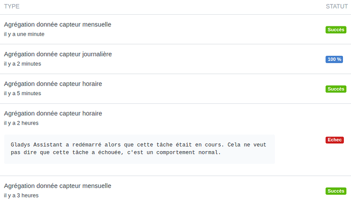

Je pense pas.
Côté onglet « Systèmes » → « Tâches », tu vois quelque chose ?

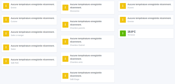

En revanche, je n’ai plus aucune information remontées depuis les capteurs de température/hygro :
Une idée ? :stuck_out_tongue:

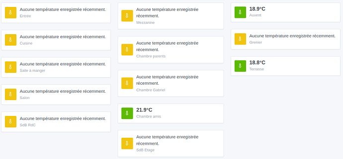

Des données commencent à remonter …
Patientons :slight_smile:

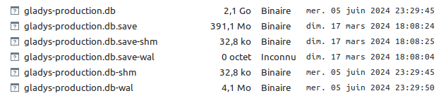

Faut-il s’inquiéter de la taille de la base de données ?
Jean
Salut @jean_bruder,
Tout depend de la place que tu veux lui donner ^^
Pour info, la mienne fait 32Go et tourne sur un bon petit mini pc préconisé par @pierre-gilles, et à date pas de soucis de lags particuliers. La seule problematiqud est la suppression d’une feature ou d’un device car l 'effacement de l’historique des etats devient très problématique. Mais l’arrivée prochaine de DuckDB résoudra peut-être ce point… à voir
