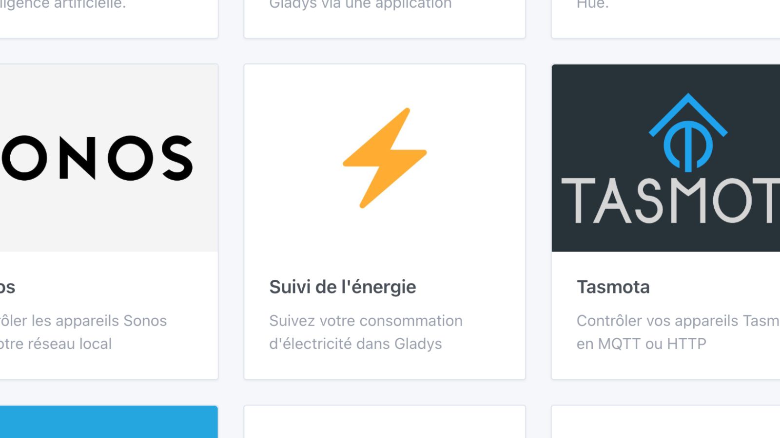

Le suivi énergétique arrive bientôt dans Gladys ⚡️
Salut à tous,
Je vous avais parlé il y a quelques temps d’un gros chantier sur lequel je travaille… aujourd’hui, je peux enfin vous en dire plus !
Je vous dis tout dans cet article :
Comme indiqué à la fin de l’article, je cherche des utilisateurs Gladys Plus + Enedis pour tester le moteur de calcul de consommation en euros. Si vous voulez que je teste sur vos données, contactez-moi !
Et surtout, un immense MERCI à @Terdious, qui a imaginé cette fonctionnalité et financé son développement :raising_hands:

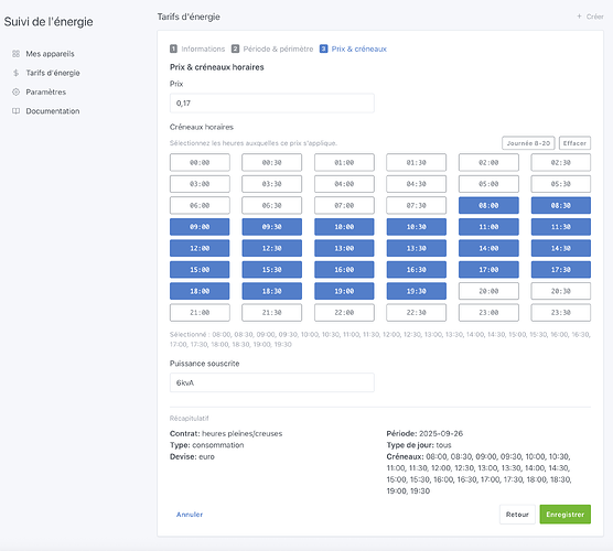

Ce sont des taxes « fixes » mensuelles, quelle que soit la consommation, ou est-ce lié à la consommation ?
Dans le moteur de calcul, je distingue bien la part variable (la consommation) et l’abonnement.
Un CSV avec la consommation par tranche de 30 minutes, ainsi qu’un CSV avec les tarifs d’électricité fixes et variables historiques, me permet aussi de tester, donc carrément :slight_smile:
1 « J'aime »
Proportionnel à la consommation et je viens de vérifier ce n’est pas calculé pareille pour professionnel ou particulier.
Dans ce cas, c’est juste le tarif variable TTC qui doit être rentré correctement.
Toute cette partie peut être rentrée/modifiée manuellement dans Gladys si tu es dans un cas un peu exotique :

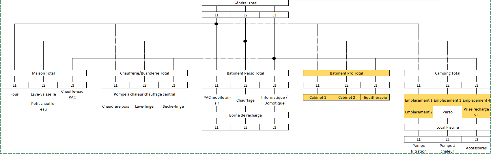

Est-ce qu’il est prévu de pouvoir calculer le coût d’une prise individuelle ?
Je suis justement en train d’essayer de faire ceci via des scènes mais je galère un peu… :sweat_smile:
Merci ! Je regarde tout ça après le week-end :grin:
Oui !
1 « J'aime »
Salut @prohand,
Il s’agit tout à fait d’un des besoins de base que j’avais pour cette 1ère étape. Pour mon exemple personnel, nous avons du pro à la maison et j’ai besoin de répartir les consommations des locataires. Egalement j’aimerais déterminer le coût du camping. Pour exemple voici mon installation électrique des consommateurs avec en jaune ceux dont j’ai une réelle nécessité à connaitre le coût :
