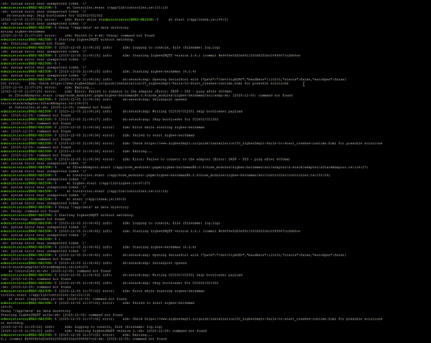

J’avoue ne pas avoir le niveau requis pour comprendre mes logs… :confused:

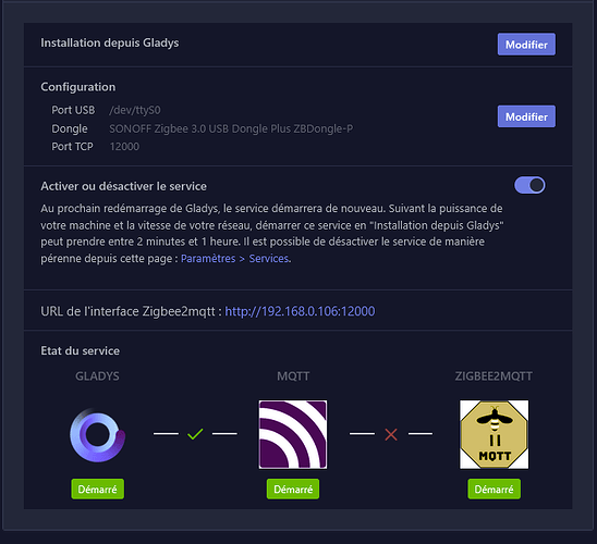

Voilà l’état de mon service.
Zigbee2mqtt n’arrive pas à se connecter au dongle !

Ah oui je partais du principe qu’il avait bien sélectionné le bon modèle de clé Zigbee dans Gladys :grin: il faut vérifier si le modèle sélectionné est bien exactement le même (pour les Sonoff par exemple, attention aux variantes P et E)
@thekassmachine
comme le dit @pierre-gilles il y a sûrement un soucis de variante.
D’après le site de Sonoff, ton dongle est sur la variante E (ZBDongle-E) et non P comme tu l’as sur ta capture d’écran Gladys :
