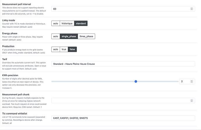

Au niveau des préconisations :
  1. Le measurement_poll_interval, c’est la fréquence à laquelle le TIC va envoyer de la data en seconde. Au minimum 60 secondes, mais si tu n’as pas besoin d’aussi précis, tu peux passer à toutes les 5 minutes (300)
  2. La « tic_command_whitelist », c’est les données que le TIC va envoyer. Ne met que ce que tu as besoin, pas besoin d’envoyer tout si tu n’utilise pas tout
2 « J'aime »
Voici ma configuration (cela changera selon ton abonnement et les données que tu veux)
Et tu as la définition de chaque valeur (EAST, EASF01, …) ici https://tutoriels.domotique-store.fr/content/272/558/fr/manuel-en-français-du-transmetteur-teleinformation-zigbee-pour-linky-lixee-zlinky_tic.html
3 « J'aime »

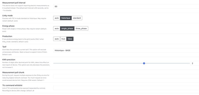

Je débute sur Gladys.Mon objectif est de récupérer mes données de consommation en live .Comment faire pour accéder à ces paramètres ? Mon compteur est sur Base et Historique Mode TIC. Sera t il possible d’ exporter ses données vers un tableau ?
1 « J'aime »
Salut @Jacques :slight_smile:
Du coup avec un Lixee TIC c’est possible ! Tu as un Lixee TIC ?

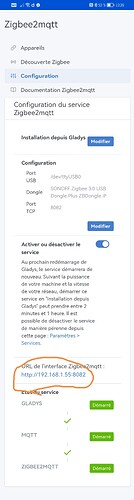

Bonjour,
Si tu parles des paramètres dont @cicoub13 parlait ici , ceux-ci sont disponibles via la page de configuration du container ZigBee2MQTT.
Si tu as déjà activé l’intégration tu pourras y avoir accès en allant ici :
1 « J'aime »
Bonjour,
que doit je mettre Dans TIC command whiteliste sachant que je suis en historique et sans heure creuse et pleine.
