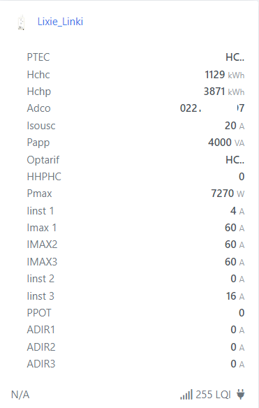

Bonjour à tous, l’alimentation électrique de la maison est en triphasé (3 x400 V + N). Pour un suivi des intensités par phase, j’ai installé le module Lixie via Zigbee2Mqtt. Dans l’onglet « Expose » de ZigBee2mqtt, je retrouve bien les valeurs efficaces de chaque phase Inst1 à 3 (voir Photo). Dans Gladys, il n’est possible de retrouver que Inst1 et Inst2. J’informe qu’également d’autres informations concernant la 3ème phase (Ex : puissance) ne sont pas accessible via Gladys.

Voici la photo des informations disponible à un instant « t » de mon Lixee dans le tableau de bord de Zigbee2Mqtt. Comme tu le vois, le Lixee me renvoie les informations :Iinst 1 - Iinst 2 et Iinst 3 qui sont les courants instantanés des 3 phases. Dans Gladys, je voudrais récupérer et afficher ces différents courants, malheureusement, je n’ai accès qu’aux courants instantanés de 2 phases. Il en va de même pour les Imax et je pense pour le ADIR (ces 2 dernières infos ne m’intéressent pas). On dirait que c’est fait pour du monophasé et pas du triphasé.
Photo du Lixee dans le tableau de bord de ZigBee2Mqtt

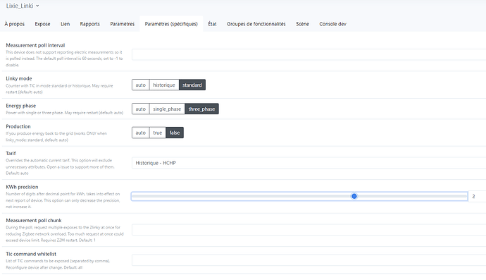

Pour la whitelist, c’est dans Paramètres spécifiques dans Zigbee2Mqtt (la recommendation est de mettre uniquement les valeurs dont tu as besoin pour éviter de surchager Gladys)

Photo de ma Whitelist mise à jour (pour le moment je prends toutes les données)

Je vois que le setting « Energy phase » spécifie « May require restart », est-ce que c’est toi qui a modifié à « three_phase » et si oui est-ce que tu as fais un restart ?
(Je sais pas trop si ils parlent de restart Zigbee2mqtt, ou le Lixee TIC)
