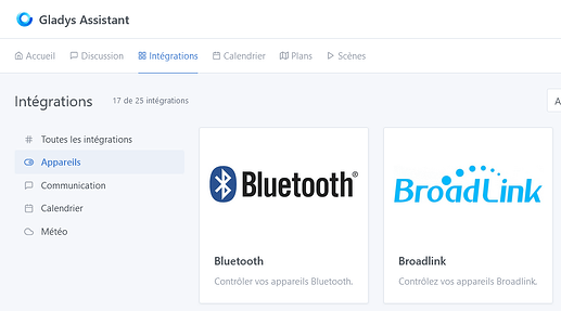

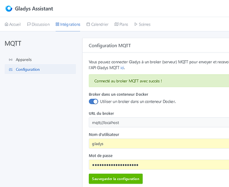

Allez dans le menu « Intégrations »
Cliquez sur l’icône de l’intégration « MQTT »

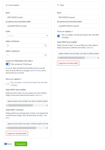

Dans appareil cliquez sur le bouton « Nouveau + »
créez un appareil virtuel comme suit
vous aurez ensuite un appareil qui devrait être celui-ci
La partie création de l’appareil est terminée, il ne restera plus qu’a afficher cet appareil avec ces 2 features dans le dashboard de Gladys
Il y a 3 paramètres que l’on va réutiliser plus tard ce sont les topic de « Topic Mqtt pour publier » et « Topic Mqtt à écouter »

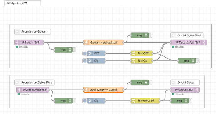

Allez dans node-red et cliquez sur « Importer »
Copiez le flux suivant ci-dessous et collez le puis cliquez sur « Importer »
Code du flow

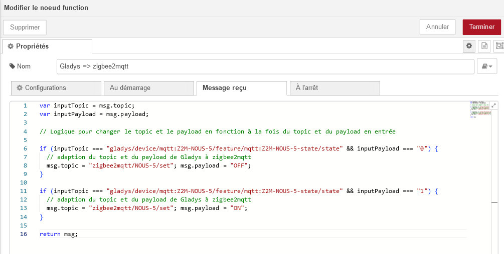

        "id": "55b5362bb2f1081f",
        "type": "function",
        "z": "064a844a10f278d0",
        "g": "2bee4d2d30957c22",
        "name": "Gladys => zigbee2mqtt",

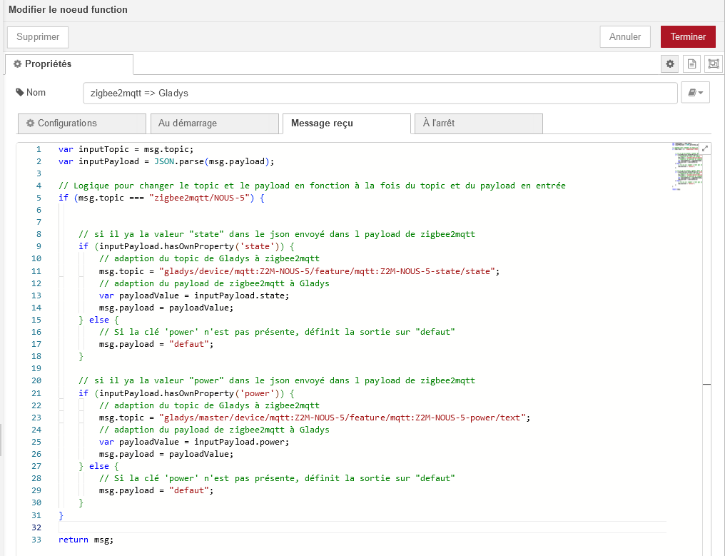

        "func": "var inputTopic = msg.topic;\nvar inputPayload = msg.payload;\n\n// Logique pour changer le topic et le payload en fonction à la fois du topic et du payload en entrée\n\nif (inputTopic === \"gladys/device/mqtt:Z2M-NOUS-5/feature/mqtt:Z2M-NOUS-5-state/state\" && inputPayload === \"0\") {\n  // adaption du topic et du payload de Gladys à zigbee2mqtt \n  msg.topic = \"zigbee2mqtt/NOUS-5/set/state\"; msg.payload = \"OFF\";\n} \n\nif (inputTopic === \"gladys/device/mqtt:Z2M-NOUS-5/feature/mqtt:Z2M-NOUS-5-state/state\" && inputPayload === \"1\") {\n  // adaption du topic et du payload de Gladys à zigbee2mqtt \n  msg.topic = \"zigbee2mqtt/NOUS-5/set/state\"; msg.payload = \"ON\";\n}\n\nreturn msg;",
        "outputs": 1,
        "timeout": 0,
        "noerr": 0,
        "initialize": "",
        "finalize": "",
        "libs": [],
        "x": 590,
        "y": 180,
        "wires": [
                "1908d429c1d0cf06",
                "350d4cab9b6ddfc6"

        "func": "var inputTopic = msg.topic;\nvar inputPayload = JSON.parse(msg.payload);\n\n// Logique pour changer le topic et le payload en fonction à la fois du topic et du payload en entrée\nif (msg.topic === \"zigbee2mqtt/NOUS-5\") {\n    \n    \n    // si il ya la valeur \"state\" dans le json envoyé dans l payload de zigbee2mqtt\n    if (inputPayload.hasOwnProperty('state')) {\n        // adaption du topic de Gladys à zigbee2mqtt \n        msg.topic = \"gladys/device/mqtt:Z2M-NOUS-5/feature/mqtt:Z2M-NOUS-5-state/state\";\n        // adaption du payload de zigbee2mqtt à Gladys \n        var payloadValue = inputPayload.state;\n        msg.payload = payloadValue;\n    } else {\n        // Si la clé 'power' n'est pas présente, définit la sortie sur \"defaut\"\n        msg.payload = \"defaut\";\n    }\n    \n    // si il ya la valeur \"power\" dans le json envoyé dans l payload de zigbee2mqtt\n    if (inputPayload.hasOwnProperty('power')) {\n        // adaption du topic de Gladys à zigbee2mqtt \n        msg.topic = \"gladys/master/device/mqtt:Z2M-NOUS-5/feature/mqtt:Z2M-NOUS-5-power/text\";\n        // adaption du payload de zigbee2mqtt à Gladys \n        var payloadValue = inputPayload.power;\n        msg.payload = payloadValue;\n    } else {\n        // Si la clé 'power' n'est pas présente, définit la sortie sur \"defaut\"\n        msg.payload = \"defaut\";\n    }\n}\n\nreturn msg;",

Vous obtiendrez un flux comme celui-ci

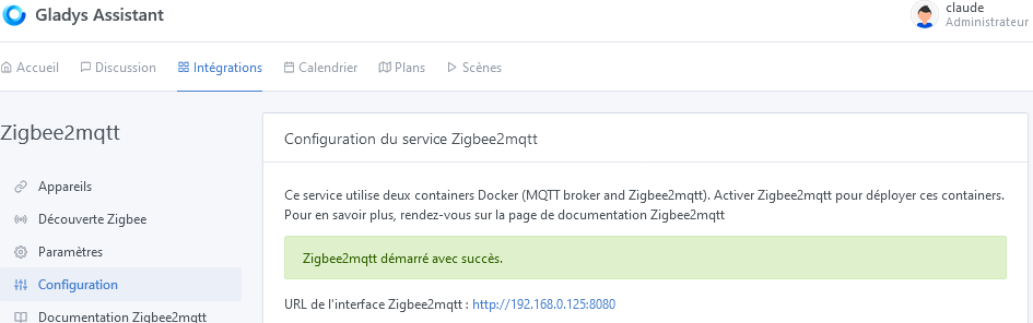

Connectez-vous sur l’url de la page zigbee2mqtt du docker

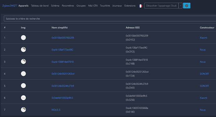

Vous arriverez sur la page du broker Zigbee2Mqtt

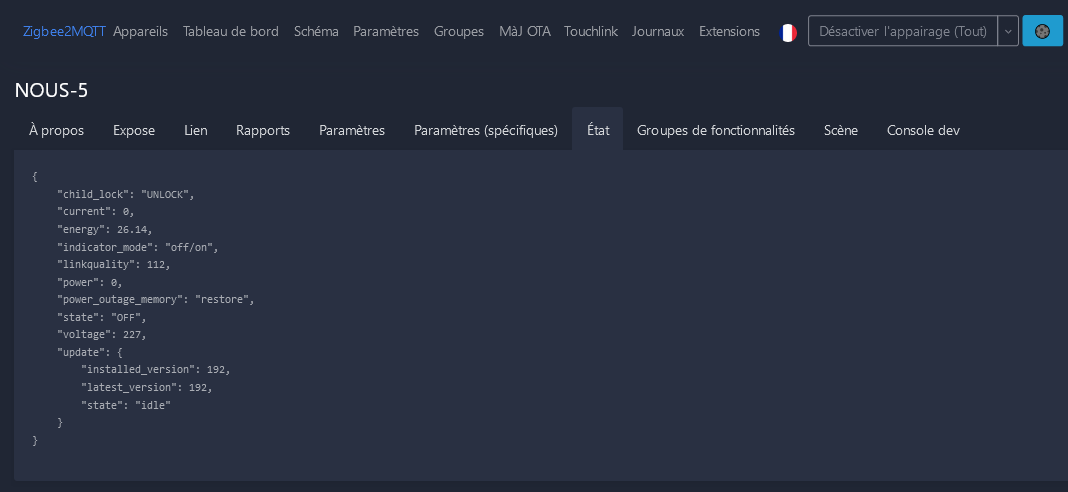

Sélectionnez le device zigbee2mqtt à contrôler, dans l’exemple c’est une prise NOUS A1Z (device déjà contrôlé par Gladys mais c’est pour l’exemple :wink:) elle porte le nom « NOUS-5 »
Quand vous êtes dans la page paramètre, allez sur l’onglet état, il donne le json échangé entre zigbee2mqtt et l’extérieur, ici on va utiliser 2 valeurs pour l’exemple
  • une (in-out) qui sert a contrôler l’allumage ou l’extinction de la prise : state
  • une autre (out) qui envoie la puissance consommée de la prise : power
    C’est ce json qui faudra copier dans le code du flow en cas d’adaptation pour un autre matériel
Maintenant on retourne dans node-red, on retrouve 2 zones de code
La 1ère concerne la translation entre le topic et le payload issu de Gladys vers le topic et le payload attendu par Zigbee2Mqtt
La 2de concerne la translation entre le topic et le payload issu de Zigbee2Mqtt vers le topic et le payload attendu par Gladys
Dans les 2 cas les valeurs à changer en fonction de l’appareil virtuel mqtt et du matériel Zigbee2Mqtt à controler sont en rouge
les paramètrage des node « mqqt » (port 1883 pour Mqtt, 1884 pour Zigbee2Mqtt), il faut impérativement l’adresse IP de votre Gladys dans les nodes mqtt pour que les trames sortent vers l’extérieur des containers !
Pour ce qui concernes le port 1883 le nom d’utisateur et le mot de passe se trouves dans Gladys
Pour ce qui concernes le port 1884 (Zigbee2Mqtt) le nom d’utisateur et le mot de passe se trouves dans le fichier « configuration.yaml » qui se trouves dans le repertoire « var/lib/gladysassistant/zigbee2mqtt/z2m » dans la section « mqtt: »
(ce serait bien de pouvoir le visualiser dans l’intégration Zigbee2Mqtt :woozy_face: comme on le voit pour Mqtt et Node-red :blush:)
Si les valeurs sont correctes, les nodes « mqtt » apparaitront « connecté » en vert
