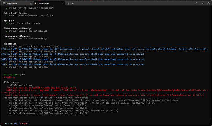

Voulant mettre en place l’environnement de développement pour Gladys sous Windows et en suivant le tuto, lors de la commande npm test coté Server, j’obtiens l’erreur suivante :

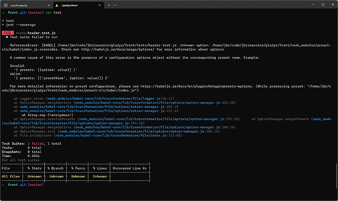

De même, coté Front, j’obtiens celle-ci :

Salut @Brisou ! Ton environnement a l’air de plutôt bien marcher !
Pour le seul test serveur qui ne marche pas, ça doit être un test flaky peut-être? (=qui marche une fois sur deux). Dans le développement, c’est pas si grave, moi je lance absolument jamais les tests entiers en local, j’utilise it.only pour lancer que les tests que je veux
Pour le frontend, il n’y a pas de test, on utilise Cypress, donc ce que tu as lancé ne s’applique pas
Pour moi, ton environnement de dev marche nickel !
Hello @pierre-gilles,
Le test « flaky » que j’ai parfois, c’est pour le bluetooth.
Effectivement, les tests Cypress fonctionnent.
