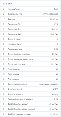

Il faudrait pouvoir choisir entre des Wh/km (les Tesla principalement) et kWh/100km (les autres VE).
Top, merci @mutmut, je n’avais pas vu sur les API que c’était en kWh/100km. J’ajoute l’unité.
Perso j’utilise souvent les km/kWh
Pour mémoire, API Renault/Dacia Airtable
@guim31 c’est du custom ça non ? Il y a des API qui utilise cette unité ?
alors ça je le fais de tête pour avoir une idée mais je n’avais jamais vu cette unité en réel … sauf sur une C4 thermique que j’avais il y a 10 ans où on pouvait choisir des km/l pour l’affichage, mais bon c’était Citroën alors je me suis dit que c’était normal (mais pas pour moi
Alors si je ne dis pas de bêtises, c’est l’unité souvent utilisée par les US. Je le vois très souvent sur Reddit d’ailleurs.
J’ai donc réglé sur cette unité dans ma voiture, qui propose ce réglage.
J’ai pris l’habitude de prendre ça comme référence car cela m’aide à mieux me représenter ma charge à domicile : étant donné que j’utilise le surplus de mes panneaux solaires, ça charge doucement, et j’apprécie de pouvoir mesurer que j’ai ajouté par exemple : 1kWh dans la batterie, donc je peux faire 6km de plus.
Ce n’est pas quelque chose que j’ai vu dans des API car je n’ai jamais mis le nez dans ces API ![]()
Oki @guim31, j’ajoute l’unité, elle sera de tout de facon disponibles sur mqtt pour les liens avec nodered et on verra si les API distribuent cette valeurs. Sinon on pourra proposer un calcul auto par la suite !!
