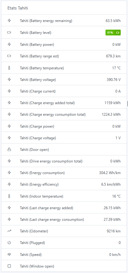

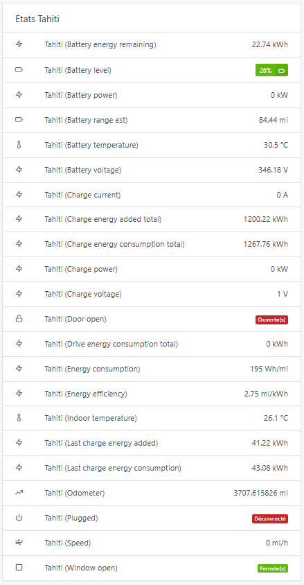

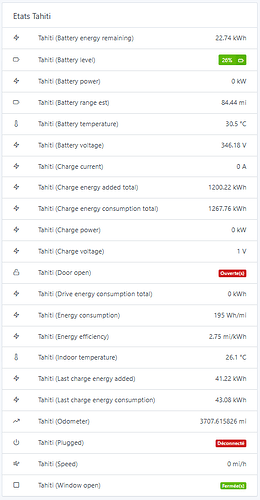

Bon en espérant que le code pour la conversion convienne, il fonctionne parfaitement. Si on change notre unité de distance « imperial/US » ou « SI », on convertit les unités de distances associées.
Je suis donc revenu sur les datas vues de base, j’ai garder les datas supplémentaires vues plus haut dans un autre fichier en « Step 2 ».
Il me reste les icones à implémenter, le reste est push.
@pierre-gilles, tu peux regarder l’implémentation de conversion si tu le souhaites.
Concernant les états, à votre avis :
Version icônes
Etats

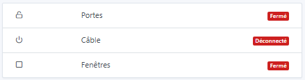

  • Au moins une porte ouverte image / Toutes portes fermée image
  • Au moins une fenêtre ouverte image / Toutes fenêtre fermée image

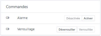

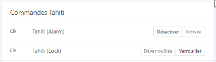

Commandes => Bouton icône cliquable
  • Déverrouillage (Véhicule verrouillé image / Verrouillage (Véhicule déverrouillé) image
  • Activation alarme (Alarme désactivée) image / Désactivation (Alarme activée) image

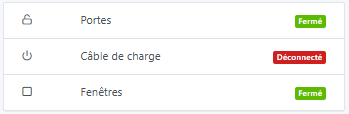

Version textuelles
Etats
ou
Commandes
J’aurais fait l’inverse dans les icônes, ça me semble plus logique. On voit que la porte est ‹ fermée › ou ‹ pas fermée ›, fenêtre ‹ fermée › ou ‹ pas fermée ›.
Non?
:sweat_smile:
Totalement d’accord @GBoulvin !! Je me suis seulement emmêlé les pinceaux ^^
J’édite et j’ajoute le reste ^^

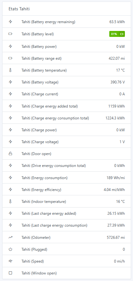

Ma préférence finalement …

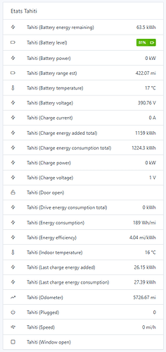

Peut être un détail pour le moment, mais au niveau des consommations, il faudrait qu’on précise s’il s’agit des celle depuis le départ / depuis la dernière recharge / du dernier trajet.
Car en l’état on ne peut pas le deviner.
Super travail en tout cas !!! :grinning:
1 « J'aime »
@guim31,
Non tu as raison, ce n’est pas un détail car pour les datas des API, les types placés ne pourront pas être bougés après coup.
Pour la 1ère étape, il ne s’agira que des valeurs envoyées par l’API, les types sont liés, ensuite c’est au développement des API qu’on pourra spécifier dans le Nom de la feature ce que ça représente. Il n’y a que les spécifiques qui peuvent être liées à de l’interface qui ont un type spécifique. Il y aura ensuite la possibilité d’ajouter des types plus généralistes qui pourront être affiliés à du Custom si on veut faire des calculs (via MQTT fake device) et là ce sera à l’utilisateur de mettre les bons noms.
Dans les captures d’écran que j’ai mis, ce sont des fake_device que j’ai mis pour les tests, je n’ai pas forcément bien répercuté les noms des features.

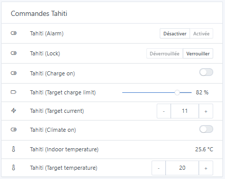

@Terdious Le fait que l’intensité de consigne évolue en incrément de 1 seulement, c’est pratique ou pas ? (Je me rend pas compte des valeurs que ça va être)
1 « J'aime »
Salut @pierre-gilles,
Oui, généralement sur de la commande d’intensité comme ça, on n’augmente pas différemment de cette valeur sur l’échelle Ampère. Et sincèrement je ne vois pas d’autre utilisation que pour une voiture ou des batteries solaires à ce jour.
Pour un véhicule par exemple en règle générale on est sur une échelle de 5 à 32A dans la plupart des cas (certaines visiblement vont de 1 à 32A) et en puissance on est donc sur des incréments de 250W.
