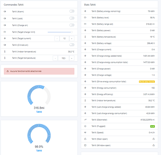

J’ai mis à jour la PR3 pour les conversion d’unités. Je fais les tests et te redis.
@pierre-gilles je confirme, tout à l’air bon pour moi pour les conversions
SI :
Imperial US :
J’ai mis quelques commentaires :
1 « J'aime »

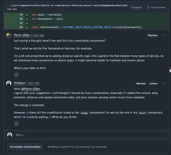

Bonjour et merci @pierre-gilles,
J’ai répondu sur ta réflexion sur le nouveau composant (je suis d’accord avec toi) et fait les corrections.
J’ai ajouté une réflexion sur la modification faite dans le composant Gauge ? Ainsi que celui dans le composant Chart dont je suis en cours d’ajout. Que penses-tu de la modification réalisée dans Gauge, et de la poursuite dans Chart ?
D’autant plus que dans le composant Chart, cela signifie qu’il faut convertir toutes les valeurs … :upside_down_face:

Merci beaucoup @S-Axel pour ta review sur la PR3,
Comme vu ensemble, l’ensemble des correctifs proposés est corrigé.
Je pense en effet que c’est beaucoup plus clean.
Pour info, j’ai tenté le nom de variable ‹ _DISTANCE_UNIT_CONVERSIONS › pour la variable interne au fichier unit-conversions.js mais eslint ne l’accepte pas. Je l’ai donc laissé en ‹ DISTANCE_UNIT_CONVERSIONS ›.

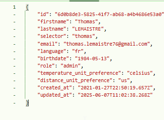

Pour te donner un peu de contexte sur pourquoi j’ai séparé temperature_unit_preference et distance_unit_preference dans Gladys :
L’idée, c’est de se placer du point de vue de l’utilisateur. Certains pays utilisent le système impérial pour les distances, mais affichent les températures en Celsius. Même aux États-Unis, on trouve des utilisateurs qui préfèrent les miles pour les trajets, mais conservent les températures en Celsius, d’où la séparation actuelle dans Gladys.
Concernant les unités que tu mentionnes, j’ai un peu de mal à imaginer un cas d’usage où un utilisateur voudrait un paramètre différent pour la distance et la vitesse, ou encore pour la pression.
S’il y a de la demande pour aller plus loin dans le détail des unités, on pourra bien sûr l’envisager, mais en l’état, un seul paramètre me semble suffisant :slightly_smiling_face:

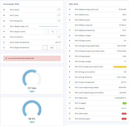

On est d’accord, tout est bon, sauf, pour moi, la petite correction pour les portes et fenêtre ouverte qui n’est pas dans le bon sens (comme je te disais en dev, je ne les vois pas et ça ne m’avait pas choqué) mais, du coup je te fais une réponse rapide ici :
Nom de la feature spécifique : « Porte ouverte » :
  • Non => 0 => Lock, je ne comprend pas le raisonnement inverse, c’est une icône censée être représentative. Cela signifie que les portes sont bien verrouillées
  • Oui => 1 => Unlock.
    Après si toi ça te convient ainsi alors rien à changer.
Pour le coup dans la PR4 j’ai fais une proposition pour le changer en badge couleur vert/rouge.
Pour les portes, pour moi il faut juste que le comportement lié aux voitures soit le même que pour les portes de maison actuellement en production dans Gladys :slight_smile:
