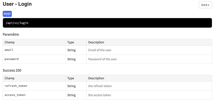

Pour utiliser cette API, tu peux d’abord utiliser la route de login pour récupérer un access token (POST /login. La doc: Gladys Assistant REST API documentation ), en tapant sur l’IP de ton Pi local
Exemple, si ton Pi est en 192.168.1.12, tu fais:
\u003e POST 192.168.1.12/api/v1/login
Avec comme body post:
Ensuite, toutes les autres routes sont accessibles en mettant un header
\u003e Authorization: Bearer TON_ACCESS_TOKEN
Si tu veux t’inspirer de ce qui se fait sur le front, ouvre l’onglet réseau quand tu te balade dans le frontend Gladys et regarde les paramètres !
