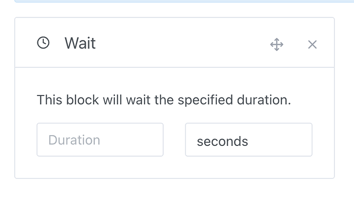

Comme l’indique le titre, cela permettrait de mieux maitriser les délais d’attente dans les scènes.
Pour pouvoir passer ce ça :

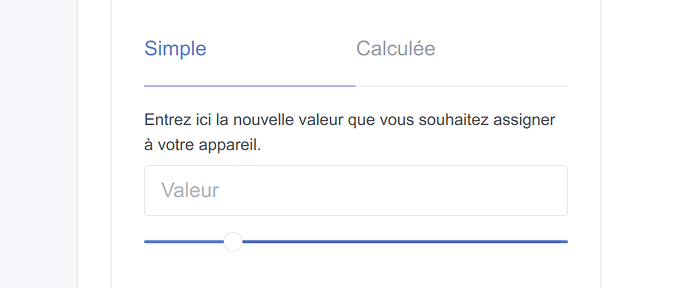

A un fonctionnement identique à « contrôler un appareil » avec les champs suivants :

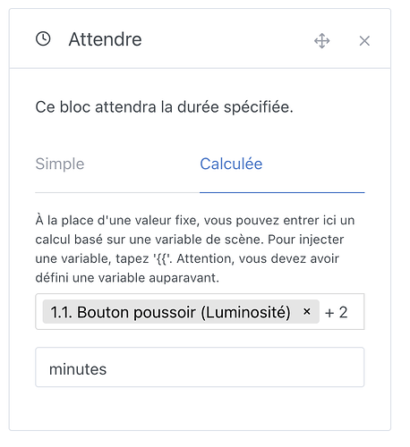

J’ai développé cette fonctionnalité ![]()
Il est maintenant possible d’injecter une variable dans cette action :

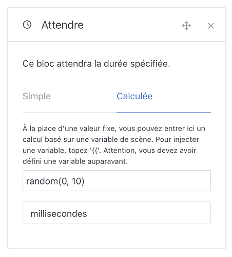

En bonus, j’ai rajouté une nouvelle fonction « random » dans les calculs possibles dans les scènes, ce qui permet d’attendre un temps aléatoire.
Exemple: Attendre entre 0 et 10 millisecondes.
Très pratique pour allumer la lumière a une heure aléatoire chez soit quand on est pas là !
