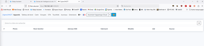

Ich weiß nicht, ob ich am richtigen Ort poste. Glücklicher Besitzer eines Mini-PC-Kits, ich habe den USB-Zigbee-Dongle Sonhiff gekauft, einige Ikea-Zigbee-Geräte, alles scheint auf der Webkonfiguration in Ordnung zu sein, aber meine Zigbee-Scans zeigen nichts an. Gleiches gilt für meine Präsenztests über den LAN-Manager, obwohl ich mein Telefon und das meiner Frau pingen kann. Ich habe Ubuntu 24 LTS installiert. Wenn Sie einen Tipp oder einen ähnlichen Diskussionsfaden in diesem Forum haben, bin ich dankbar. Vielen Dank im Voraus für Ihre Hilfe.

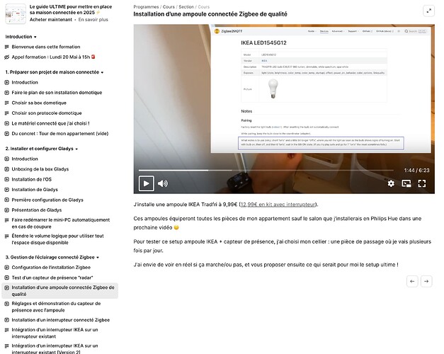

Zum Beispiel für die IKEA-Lampen geht das hier:

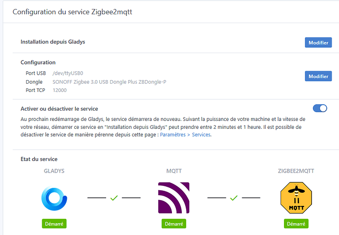

Und die Schnittstelle Port 12000 ist okay

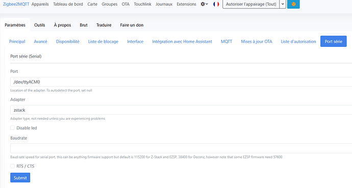

Komischerweise scheint der serielle Port in den zigbee2MQTT-Einstellungen nicht mit meiner Gladys-Konfiguration übereinzustimmen. Ist das normal?
Ja, das ist normal, die Zuordnung des richtigen USB-Ports erfolgt in der Docker-Konfiguration.

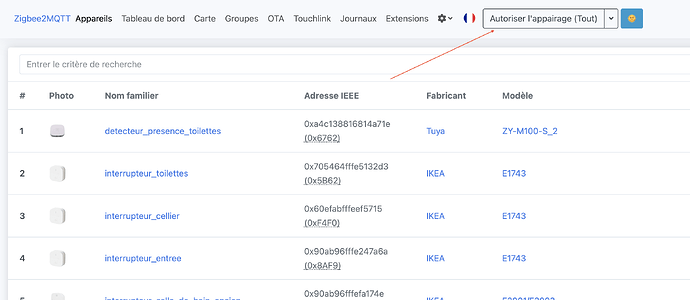

Hast du hier die Paarung richtig aktiviert?
Ja, wie auf meinem vorherigen Screenshot

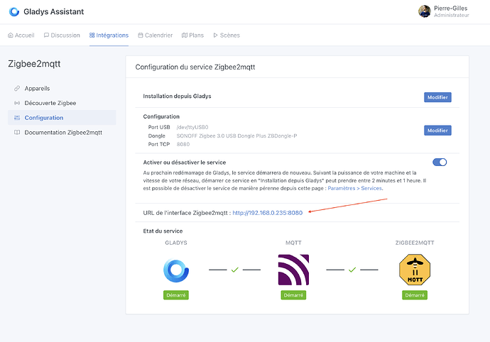

@nouzille, deine App ist nicht aktiv. Wenn du darauf klickst, solltest du das sehen:
Danach kannst du erst mit deinem Gerät koppeln.
Puh, es funktioniert tausend Dank, Mutmut, das war so einfach, entschuldige
