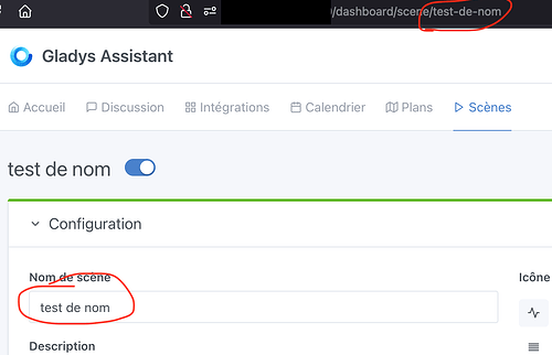

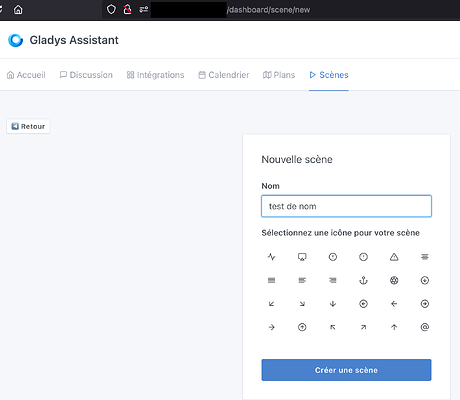

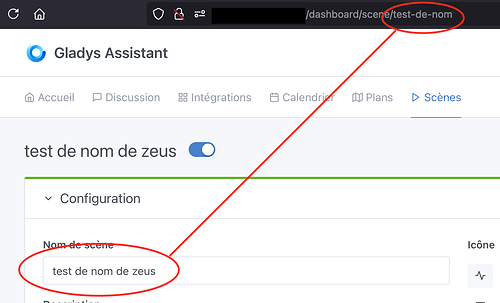

Hi @gaetanb76 ,
j’ai eu aussi le même problème que toi pour des scènes qui ont déjà le même nom.
En fait quand tu crées une scène, elle est enregistrée avec ce nom (et des - en remplacement des espaces).
Ensuite on peut modifier le nom de la scène (et sauvegarderà MAIS le nom original ne changera pas.
Donc si plus tard tu veux (re)créer une scène avec ton nom de départ (« test de nom » dans mon exemple) et bien ça va coincer.
Bon, j’ai vu que tu avais déjà la méthode bypass :wink:
Indeed @mutmut is right, it’s the selector that’s causing the issue.
We need to add a bit of randomness to the end of the selector to avoid this kind of collision
like « test-de-nom-1b3d »
