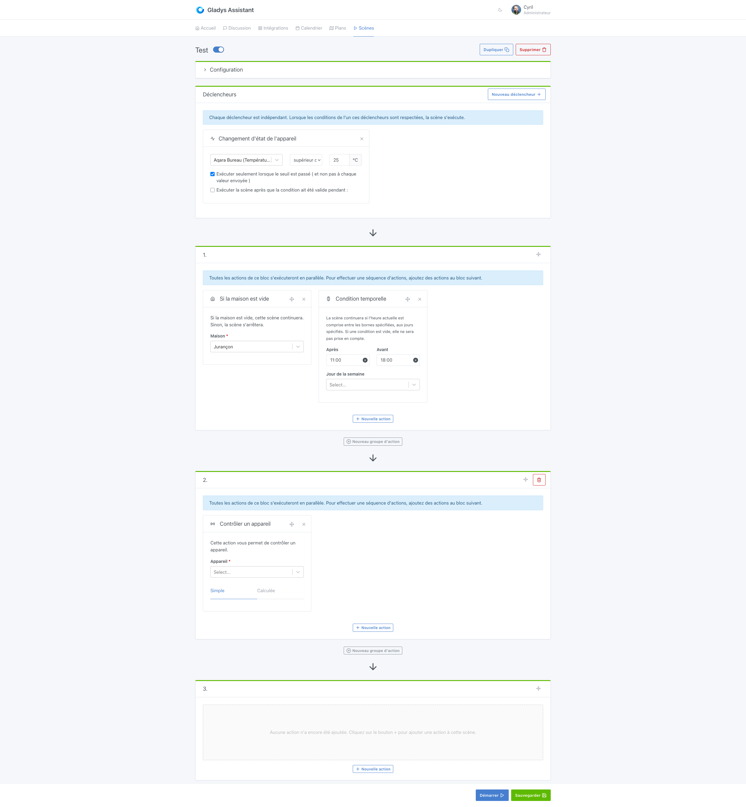

Avec les grosse chaleurs, je veux pouvoir partir au travail volets ouverts, et qu’ils se ferment tout seuls quand il fait chaud. J’ai acheté un thermometre zigbee (mes valeurs de température remontent bien dans Gladys)
J’aimerai faire une scene qui fermerai les volets s’il fait au moins 25°C, mais seulement a partir de 11h du matin. Et seulement si la maison est vide.
J’ai déjà mon « maison vide » qui dépend de la vue de nos smartphones sur le wifi.
J’ai tenté une scene mais l’heure n’est pas prise en compte.. la gestion de la temperature l’est en revanche… et ça me force a faire plusieurs scenes pour gérer tout ça… y a t’il moyen de simplifier ce genre d’action ?
Si je ne suis pas assez clair…
Merci
Bonjour.
Je pense que tu peux faire comme ça
Hum oui ça a l’air bien plus simple que ce que j’avais fait… j’essaye ça ce soir :smiley:
1 « J'aime »
J’ai essayé et c’est tout bon, merci ça me simplifie la vie. je commençais a m’empêtrer dans une suite de pleins de scènes…
