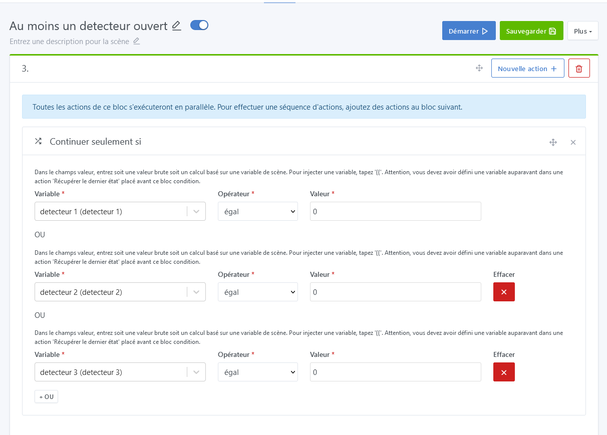

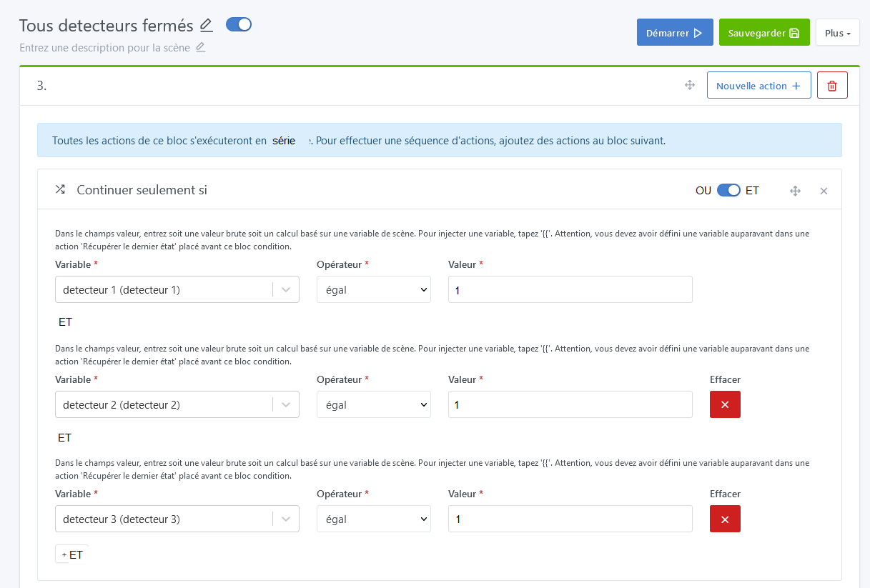

Là je comprend pas ta remarque en interne ce n’est pas la même logique d’un coté on a
OU dans la scène qui détecte si UN détecteur est ** OUVERT**
et de l’autre un ET dans ma 2de scène qui détecte si TOUS mes capteurs sont FERMES cela change la logique interne du traitement c’est pas juste un ajout de texte
Pour changer la façon dont sont interprétés les blocs il faudrait avoir le choix avec un toggle pour passer d’une logique « OU » à une logique « ET »
