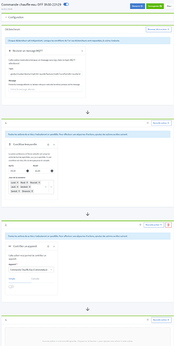

Scène qui ne démarre pas "Recevoir un message MQTT"
Je souhaite avoir une scène qui s’exécute tout le temps.
Je n’ai pas trouvé le déclencheur adéquat.
J’ai donc triché en utilisant un déclencheur toujours vrai : « Changement d’état de l’appareil » : valeur boursière > 1
Comme la scène ne s’exécutait pas, j’ai voulu passer par la réception d’un message MQTT qui arrive de node-red toutes les 10 minutes :
Le problème est que la suite ne s’exécute toujours pas.
Quand je clique sur Démarrer, ça fonctionne.
Qu’as-tu mis comme déclencheur ? Je pense que tu ne puisses pas laisser vide…
Pourtant c’est écrit dans le déclencheur :
2024-12-21_scene_ne_s_execute_pas-2
D’ailleurs il y a une faute d’orthographe « quel que soit » plutôt que « quelque soit »
Je vois que tu utilises un topic MQTT propre à un appareil Gladys, pourquoi ne pas utiliser un topic MQTT plus « custom » ?
Je rappelle que tu peux mettre ce que tu veux dans le champ « Topic », donc autant mettre un truc qui n’est pas déjà utilisé par Gladys autre part
Exemple:
« gladys/custom/scene/commande-chauffe-eau/start »
