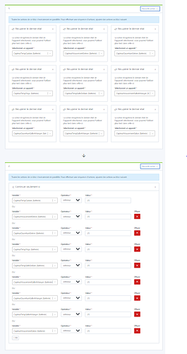

Exemple très parlant :
  • J’ai 20 périphérique sur batterie
  • Je veux vérifier si un de mes périphériques à moins de 25% de batterie
Actuellement, je dois créer une scène avec x20 box « Récupérer le dernier état », suivi de x20 tests sur ces états (j’ai eu la flemme, yen a que 9) :
Description
Ce que je propose comme nouvelle fonctionnalité, c’est de pouvoir récupérer toutes les valeurs d’un certain type.
Donc ici, tous les niveaux de batterie de tous les capteurs et vérifier si l’un d’eux est sous les 25%. Dans ce cas précis, un message pourra m’être envoyé avec le nom et la pièce du capteur.
On peut imaginer une multitude d’application : toutes les valeurs de température, de batterie, de luminosité, consommation des prises, etc.

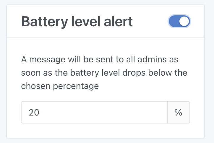

Bonjour à tous,
J’ai travaillé un peu sur ce sujet :slight_smile:
Voici le résultat :
  • La configuration du niveau de batterie se faut au niveau de la config global :
    Screenshot 2023-11-14 at 11.10.38
  • Le message reçu dans le chat (envoyer en fonction de la langue de l’utilisateur) :
    Screenshot 2023-11-14 at 11.10.47
Est ce cela correspond a vos attentes @Will_71, @lmilcent, @ArMour85 et @pierre-gilles ?
Le draft de la PR :
@Lokkye C’est très chouette et c’est exactement ce qu’il faut :slight_smile:
Il faut peut-être une option pour désactiver ce paramètre (si t’es en vacances et que ça te spamme tous les jours :stuck_out_tongue: )
Pour la fréquence, à voir ce que l’on met.
Ca pourrait être 1 ou 2 fois par semaine ?
Merci @Lokkye oui ca me convient.
Génial !
@pierre-gilles a raison, il faut voir s’il faut avertir une seule fois ou régulièrement.

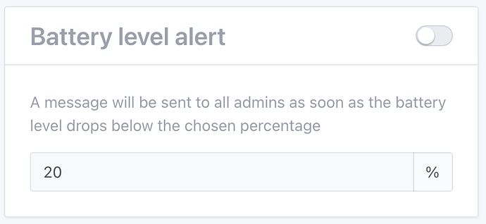

Je me suis permit de le mettre dans un « box » à part.
Qu’est ce que tu en penses ?
Qu’est ce que tu dirais de mettre les settings dans des « box » séparer pour les repartir dans les 2 colonnes ?
Pour l’instant, j’ai mis toutes les heures après je peux le mettre 1 ou 2 fois par semaine ou carément le rendre configurable (je sais si c’est possible)
