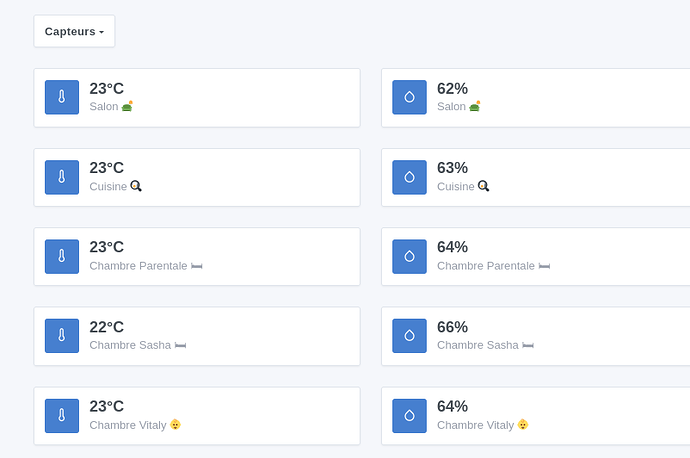

Le titre parle de lui même, le besoin est d’avoir une box qui permette d’afficher les features des devices indépendamment de la pièce. Exemple on pourrait regrouper toutes les devices features batterie pour avoir d’un seul coup d’oeil le niveau de batterie de nos périphériques.
Je penses aussi à @Terdious , la box pourrai avoir un filtre optionnel sur le type de feature ( température / batterie etc … ) car avec une grosse installation la liste va probablement être longue comme le bras.
Le but est d’éviter ça:
ou encore ceci:

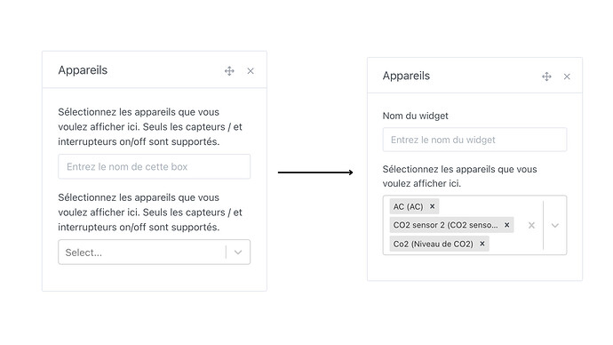

Petite question, pourquoi limiter les types de materiel compatibles avec cette fonctionnalité ?
Merci! Je regarde demain et je te tiens au courant
On n’affiche que ce qu’on est capable d’afficher dans cette box, certaines fonctionnalités n’ont pas vocations à être affichée ici, exemple: les caméras !

Merci pour la review. J’ai fait les correctifs en conséquence
1 « J'aime »
Merci pour tes correctifs, ça marche de mon côté maintenant
J’ai quelques feedbacks mais rien de très sérieux. Au niveau des traductions je propose ça :
(Je pense que actuellement c’est un oubli, le texte est dupliqué 2 fois)
Tu trouveras la review complète ici : Add Devices box by callemand · Pull Request #1803 · GladysAssistant/Gladys · GitHub
Merci encore du dev
3 « J'aime »
@pierre-gilles : Normalement, j’ai fixé tous les « problèmes » que tu as remonté.
Est ce que tu pourrais refaire une petite review ?
1 « J'aime »
Merci pour les retours, les traductions par contre est-ce que tu peux mettre les mêmes que sur mon screenshot (placeholder et titre) ?
J’essaie de pousser l’utilisation du terme « widget » dans le front, et non pas « box » ce qui n’est pas très clair pour l’utilisateur
Lokkye
Juin 12, 2023, 11:44
20
C’est vrai que widget est plus clair que box. J’ai fait les changements
