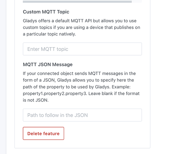

Cela peut tout à fait fonctionner avec Gladys : vous pouvez créer des appareils personnalisés dans l’intégration MQTT, et assigner ces appareils à des sujets MQTT personnalisés :

Je ne sais pas exactement comment ça fonctionne dans Home Assistant, mais dans Gladys vous devrez configurer des périphériques virtuels et attribuer les sujets MQTT personnalisés de mpp-solar :slight_smile:
C’est tout à fait faisable, et nous pouvons vous aider pour ça !
