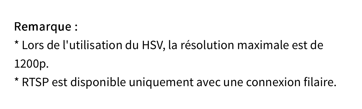

Je pense que c’est un bon choix, après attention le flux RTSP n’est disponible que si tu es en connexion filaire (d’après le site)
J’avais compris que c’était l’enregistrement sur carte SD qui demandait le filaire…
Personnellement, je peux ramener l’alimentation (perçage du mur), mais pour le réseau ce devra être en sans fils…
Je vois ça sur le site, après c’est peut être pas correct
Quand on parle de connexion filaire… On parle de connexion communication ou connexion électrique ?
C’est pour la communication
Protocole de connectivité
Zigbee / Thread IEEE 802.15.4 (agit comme un prolongateur de maillage), Wi-Fi IEEE 802.11 b/g/n/a/ac 2,4/5 GHz, Bluetooth
Aucune communication filaire dans ce qui est listé (à ma connaissance)
Les seuls « ports » filaires que vois:
  • USB A/USB C : alim du bloc intérieur
  • 2 fils sur le bloc extérieur : alim du bloc extérieur
Donc si je résume, il faut brancher l’alimentation du bloc intérieur (à moins de 20m de la box/switch et moins de 5m du bloc extérieur) en USB C et rajouter une alimentation (12-24V AC ou 8-24V DC) pour le bloc extérieur (si l’on veut le RTSP)… Mais il n’y a aucun autre fils…
Je me trompe où ?
J’ai pas du tout regarder la doc, si y’a pas de port ethernet alors le filaire c’est pour l’alimentation.
D’après quelques articles de tests, ils indiqueraient qu’il faut simplement l’alimenter en filaire pour avoir le flux RTSP.

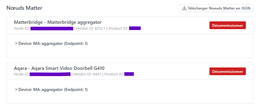

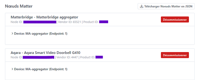

j’ai acheté la aqara G410, j’ai essayé de la brancher à Gladys via matter mais je ne la voit pas dans la vue « Appareils » par contre je vois bien quelque chose dans « Paramètres »
J’ai caché des infos je sais pas si c’est nécessaire mais bon on sait jamais :smiley:
Et oui je confirme qu’il faut brancher en filaire pour avoir accès aux flux RTSP, ce qui est un peu embêtant pour une sonnette que l’on met à l’extérieure..
@Nagromdark Tu pourrais télécharger le fichier « Télécharger Noeuds Matter en JSON » et créer une demande de fonctionnalité avec ce fichier pour intégrer les fonctionnalités de cette Aqara G410 :slight_smile:

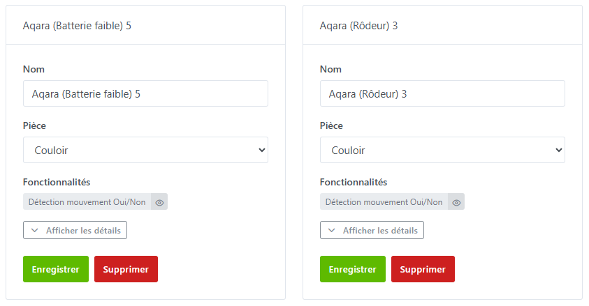

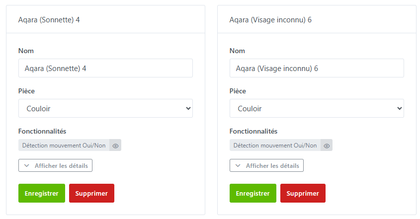

Néanmoins j’ai réussi à intégrer quelques données, c’est un peu tordu.
En fait dans l’application Aqara il faut « exporter » des signaux dans l’écosystème matter, j’en ai partagé 4 : « Rôdeur », « Sonnette », « Visage inconnu » et « Batterie faible ». Ensuite ils apparaissent bien dans la liste des appareils matter (1 appareil par fonctionnalité) :
Ce qui donne sur le tableau de bord :
Disons que pour le moment c’est pas ouf et ça fonctionne que dans un sens du coup ! sonnette => galdys
En espérant qu’avec le json on puisse faire plus de chose, néanmoins ça semble compliqué de se séparer de l’appli aqara pour le moment car j’ai cru comprendre que matter ne gère pas la vidéo pour le moment
