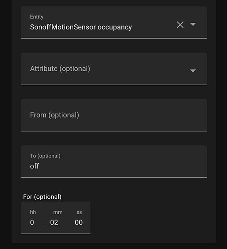

@VonOx nous avait mis dans un autre sujet comment c’était fait chez Home Assistant :
Sauf que si je comprend bien, ça présuppose que le capteur de mouvement ait un retour à zéro (c’est à dire qu’il n’envoie pas que des « 1 » mais aussi des « 0 » (pas de mouvement) ), c’est bien ça @VonOx ?
Ah, je me disais bien, je viens de me rendre compte qu’on avait déjà beaucoup débattu sur ce sujet:
Je ne comprend toujours pas comment faire cette fonctionnalité (fonctionnellement bien-sûr, on ne parle pas de code ici), donc je suis preneur de tout feedback additionnel :slight_smile:

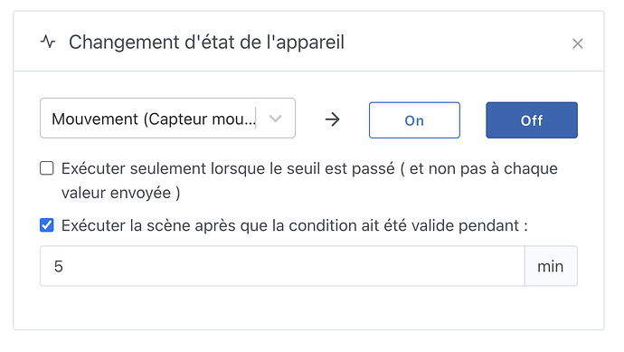

Salut à tous :slight_smile:
J’ai travaillé sur ce développement aujourd’hui !
Voilà à quoi cela ressemble dans Gladys :
Ce qui va se passer sous le capot:
  • Dès qu’une valeur « OFF » est reçue, Gladys lance un timer de 5 minutes
  • Pendant les 5 minutes, si une valeur « ON » est reçue, cela supprime le timer
  • Pendant les 5 minutes, si une valeur « OFF » est reçue, cela ne fait rien (et le timer actuellement lancé continue de courir)
  • Au bout des 5 minutes, si rien n’a annulé le timer, la scène s’exécute
Ce déclencheur fonctionne avec tout type de capteurs, cela peut-être sur un capteur de température avec une condition « température > 12°C ».
Une seule limite actuelle, mais qui me parait assez limité pour l’instant: Si Gladys redémarre pendant un timer, le timer est perdu.
Après, c’est le même comportement actuellement si une scène est en cours d’exécution et que Gladys redémarre, c’est perdu.
La PR:
Je serais preneur de retours sur la PR, notamment sur le code. J’aimerais être sûr qu’il n’y ait pas de cas que je n’ai pas traité !
Merci d’avance pour vos retours :pray:
