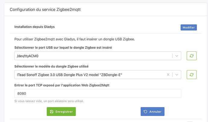

Pour le mode de base (lancement d’un container local) :
Vue une fois que le service est fonctionnel :

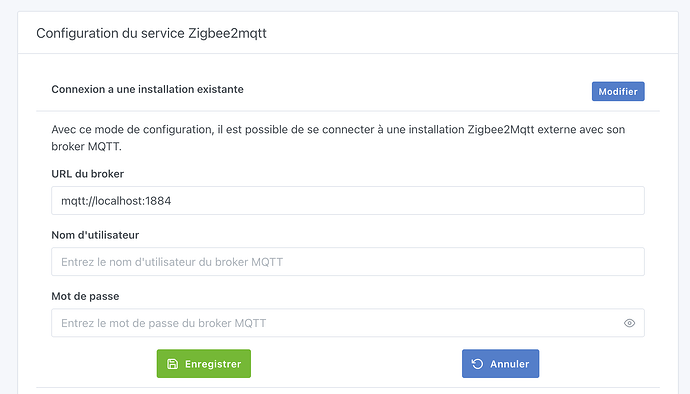

Pour le nouveau mode (connexion à un broker existant) :

Donc la si je comprend bien, on pourra connecter un broker mqtt externe ainsi qu’un zigbee2mqtt en externe aussi ?
PS : j’ai déjà tout passé sur Z2M de Gladys lol mais je n’aurais que le reappairage a faire de tous mes devices pour tester hahah
Euh je suis pas sûr de comprendre la question mais oui l’idée de la fonctionnalité c’est de pouvoir utiliser Gladys avec une instance Zigbee2mqtt existante

Peut-être préciser que c’est un mode ‹ simple › (ou débutant ou automatique ou par défaut) ou un mode ‹ expert › (manuel ou ‹ si vous savez ce que vous faites › ou ‹ si vous avez déjà une configuration existante ›…) car là, si je ne sais pas de quoi on parle, j’abandonne tout de suite !

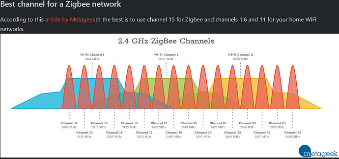

Au passage ce point sur le choix du canal 15 ou 20 pour zigbee pour éviter les interférences ! :slight_smile:

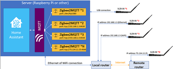

@pierre-gilles compliqué un dev pour gérer plusieurs clés comme HA ?

Attention plusieurs clés (coordinateurs) ça impliques plusieurs réseaux zigbee distincts, ça me parait être du bien plus spécifique que le partage d’une instance z2m. Si le besoin est d’utiliser les clés comme routeur logiquement pas besoin de dev supplémentaires il suffit de les intégrer au réseau en place.
oui, l’idée était de pouvoir réutiliser la clé existante entre autre si on veut passer par cette nouvelle clé réseau !
Mais en même temps il peut y avoir un usage ou il peut être intéressant d’avoir plusieurs clés (cette clé réseau dans ce cas précis) lorsque on a des bâtiments déportés par exemple ! :wink:
