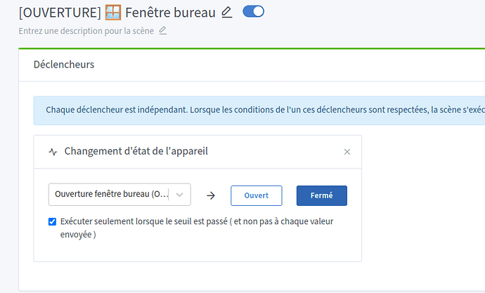

Bug scène déclencheur changement état capteur d'ouverture
Suite à l"ajout de l’alarme j’ai voulu réactiver mes scènes de détection d’ouverture de porte ou fenetre.
Le problème est que le déclencheur Changement d’état de l’appareil fonctionne à l’envers pour le capteur d’ouverture.
C’est à dire que je suis obligé de sélectionner le texte Fermé pour détecter l’ouverture!
Si je choisi Ouvert cela fait l’inverse et détecte la fermeture.
Sur le tableau de bord l’affichage est correct
Ici la fenêtre est fermée
Ici la fenêtre est ouverte
Un eventuel rollback vers ce bug :smiley: ?

Oui effectivement je trouve ça perturbant aussi , d’avoir un capteur qui indique la position inverser de l’etat du device qu’il surveille. (capteur d’ouverture fermé quand la fenetre est ouverte :thinking:
Effectivement c’est un vieux debat qui ressurgit de temps a autres :wink:
Si je ne m’abuses, le problème n’est plus dans l’affichage de l’icône (qui me semble tout à fait cohérent chez moi) mais il est question de la création de scène.
Chez moi aussi je teste le changement d’état de mes capteurs d’ouverture et je dois indiquer FERMÉ lorsque je veux détecter l’ouverture d’une porte. Donc c’est sur ça qu’il faut agir :ok_hand:
Le problème vient des appareils qui renvoient ‹ 1 › pour ‹ ouvert › et d’autres qui renvoient ‹ 0 › pour ouvert…
Une demande de fonctionnalité pour pouvoir ‹ inverser l’état › ?

Comment c’est gerer ça? parce qu’au final Gladys affiche la même chose que le capteur envoie 0 ou 1. Je pense qu’il faut inverser cette logique a ce niveau, tout simplement , pour que quand Gladys reçoit un etat ouvert du capteur on traite une fenetre ouverte :thinking:
Entièrement d’accord, c’est la logique de l’appareil qui me parait pas bonne, pas le core de gladys ça me parait plus logique d’ajouter une fonctionnalité avec un coche dans le paramétrage de l’appareil pour inverser les valeurs qu’il renvoie et ce sera plus général (des fois qu’un jour des appareils envoie « ouvert » « fermé » à la place de 0 et 1 !) ou c’est peut-être dans l’intégration de l’appareil qui devrait tenir compte de ce comportement ?

Le sujet a dur tomber aux oubliettes, il n’y avait pas d’issue Github associé.
J’ai créé une PR pour inverser les traductions :
Il y aura un build Gladys Plus que je vous mettrais ici si vous voulez tester l’inversion pour confirmer que ça marche !
Edit: Le build Gladys Plus est disponible ici: https://inverse-opening-sensor-trans.gladys-plus.pages.dev/
Si vous pouvez me confirmer que chez vous ça inverse bien dans les scènes avec la bonne valeur ?

C’est bon chez moi !! :slight_smile:

C’est bon chez moi aussi. :+1:

Merci pour vos tests, c’est mergé sur master et ça partira dans la prochaine version de Gladys !

La PR interverti juste les traductions, mais ça ne change rien aux valeurs :slight_smile:
Après si tu as un appareil qui était bon en terme de traduction, là ça change tout ça sera inversé pour lui :sweat_smile: Je pensais que tout le monde était d’accord :sweat_smile:

On peut pas traiter le problème de valeur inversée tout simplement dans le paramètrage du capteur en inversant les valeur comme suit ?
J’ai testé sur une prise ca marches cela inverse le fonctionnement au niveau de l’UI mais si quelqu’un à un capteur d’ouverture pour tester
Ça ressemble quand même à un bidouillage pas du tout intuitif ça ^^
Et accessoirement là tu parles de l’intégration MQTT. Là si je ne me trompe pas il s’agit de l’intégration plus générale de la feature « ouvert / fermé » et de sa traduction qui a été corrigée.

Je suis d’accord avec toi, le problème c’est que cela va impacter tout les appareils ceux qui envoie un 0 pour ouvert et ceux qui envoie 1 comme le dit @GBoulvin.
En le changeant directement dans l’appareil intégré cela résout les 2 cas, non ?
(j’ai que du MQTT je peux donc pas te répondre pour les autres cas, mon idée est peut-être pas bonne effectivement) :wink:
PS:
C’est le fonctionnement du capteur qui envoie 0 pour fermé qui n’est pas intuitif !!! :rofl: Mais dans le cas par exemple de relais ou de détecteur ou il y a le NF et le NO ça a du sens, il faut juste que Gladys puisse gérer ces 2 cas ! :wink:
