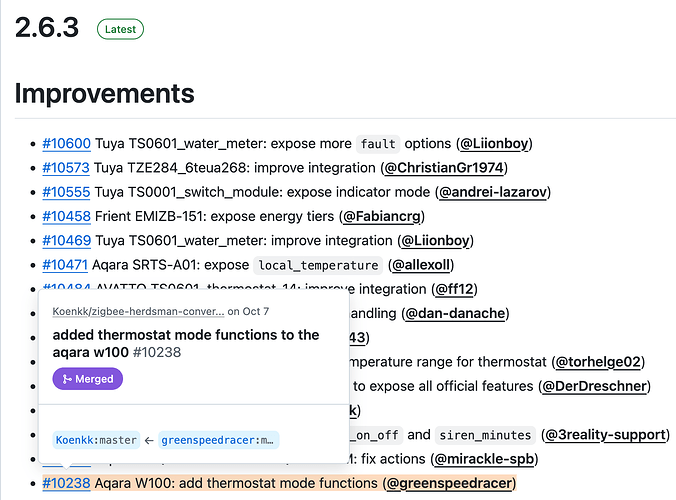

Je viens de voir que la dernière version 2.6.3 de Z2M apportait des fonctionnalités supplémentaires sur le W100 :
A tester :wink:

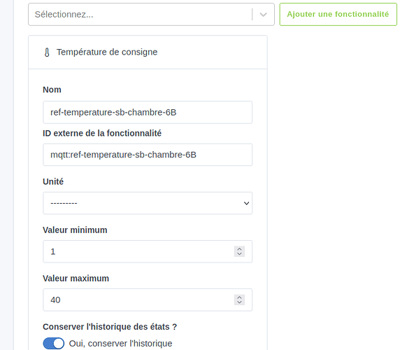

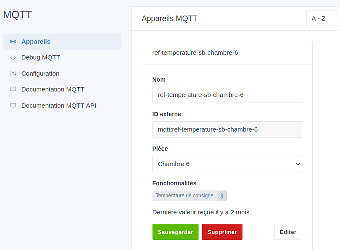

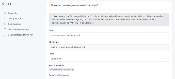

Il y a une étape que je ne comprends pas dans la vidéo lors de la définition des scènes. Où est-ce que tu définis “ref-temperature-sb-chambre-6” ?
Merci à toi
C’est un appareil virtuel créer dan Intégrations > MQTT
Et voir le post 63 à 65
