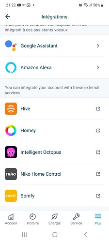

J’utilisais Daikin Online Controller mais qui est déprécié pour Onecta qui est la nouvelle application.
J’ai trouvé un lien qui peut être utile:
Et avoir Gladys dans les services externes, le top du top !!

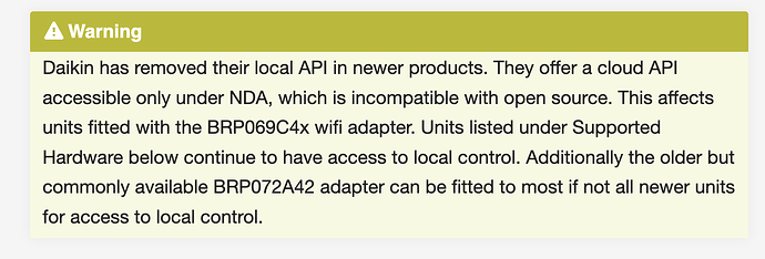

Par contre : The plugin does not work with Daikin cloud (Onecta)
Et le mien est compatible uniquement Daikin cloud ah moins que j’ai raté un truc ^^
Edit :
Daikin has removed their local API in newer products. They offer a cloud API accessible only under NDA, which is incompatible with open source. This affects units fitted with the BRP069C4x wifi adapter. Units listed under Supported Hardware below continue to have access to local control. Additionally the older but commonly available BRP072A42 adapter can be fitted to most if not all newer units for access to local control.
Et j’ai la version BRP069C4x :frowning:
Ah mince :confused: Bon on ne peut rien faire pour ton cas je pense
