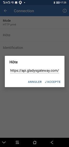

Est-ce que tu peux m’en dire plus sur l’URL que tu as rentré dans Owntracks ?
Tu as bien remplacé l’URL avec ta clé d’API Gladys Plus ?
Merci pour ta réponse
Voici l’adresse URL collée dans Ownstracks (adresse API https://api.gladysgateway.com/v1/api/owntracks/ ea6d38a975dfa4eb801e14e83c4f6ff895de05xxxxxxxxxxxxxxxxa0a35900927059f5f687ddd914
(Les 16x remplacent les 16 caractères officiels)
Daniel

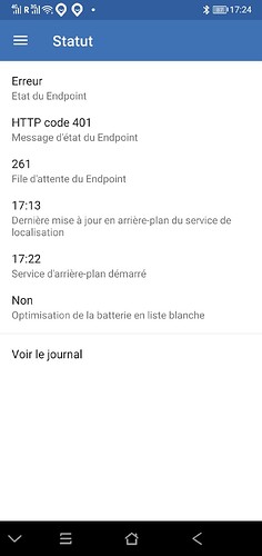

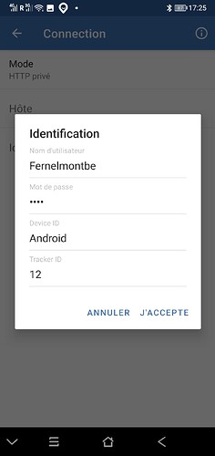

Tu peux me faire une capture d’écran de ton application (en masquant ton token si possible) ?
Un grand merci pour tes interventions.
Désolé, de quelle application parles-tu ? OwnsTracks ou Gladys ? et quelle partie de celle-ci.
Ci-dessous le log de OwnsTracks modifié, si ça peut t’aider.

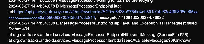

2024-05-27 14:40:29.503 E MessageProcessorEndpointHttp: java.lang.Exception: HTTP request failed. Status: 401
	at org.owntracks.android.services.MessageProcessorEndpointHttp.sendMessage(SourceFile:528)
	at org.owntracks.android.services.MessageProcessor.lambda$sendAvailableMessages$0(Unknown Source:2)
	at org.owntracks.android.services.MessageProcessor.$r8$lambda$bVYaIhYhXtJCzBaSxWOGtcUu6f8(Unknown Source:0)
	at org.owntracks.android.services.MessageProcessor$$ExternalSyntheticLambda1.call(Unknown Source:4)
	at java.util.concurrent.FutureTask.run(FutureTask.java:266)
	at android.os.Handler.handleCallback(Handler.java:873)
	at android.os.Handler.dispatchMessage(Handler.java:99)
	at android.os.Looper.loop(Looper.java:193)
	at android.os.HandlerThread.run(HandlerThread.java:65)
2024-05-27 14:40:29.506 D MessageProcessor: message:HTTP code 401,
2024-05-27 14:40:29.508 E MessageProcessor: Message delivery failed. queueLength: 259, messageId: 1716813626029-b78622
2024-05-27 14:40:29.512 W MessageProcessor: Error sending message. Re-queueing
2024-05-27 14:40:29.534 I MessageProcessor: Waiting for 1 s before retrying
2024-05-27 14:40:30.542 D MessageProcessorEndpointHttp: url:https://api.gladysgateway.com/v1/api/owntracks/%20ea6d38a975dfa4eb801e14e83c4f6ff895de05xxxxxxxxxxxxxxxxa0a35900927059f5f687ddd914, messageId:1716813626029-b78622
2024-05-27 14:40:30.741 E MessageProcessorEndpointHttp: java.lang.Exception: HTTP request failed. Status: 401

2024-05-27 14:41:02.051 E MessageProcessor: Message delivery failed. queueLength: 259, messageId: 1716813626029-b78622
2024-05-27 14:41:02.053 W MessageProcessor: Error sending message. Re-queueing
2024-05-27 14:41:02.066 I MessageProcessor: Waiting for 32 s before retrying
2024-05-27 14:41:34.078 D MessageProcessorEndpointHttp: url:https://api.gladysgateway.com/v1/api/owntracks/%20ea6d38a975dfa4eb801e14e83c4f6ff895de05xxxxxxxxxxxxxxxxa0a35900927059f5f687ddd914, messageId:1716813626029-b78622
2024-05-27 14:41:34.308 E MessageProcessorEndpointHttp: java.lang.Exception: HTTP request failed. Status: 401
2024-05-27 14:41:34.312 D MessageProcessor: message:HTTP code 401,
2024-05-27 14:41:34.318 E MessageProcessor: Message delivery failed. queueLength: 259, messageId: 1716813626029-b78622
2024-05-27 14:41:34.321 W MessageProcessor: Error sending message. Re-queueing
2024-05-27 14:41:34.334 I MessageProcessor: Waiting for 64 s before retrying
Je parlais de Owntracks, la partie configuration de celle-ci :slight_smile:
Tu as quoi comme mode dans « Connection » ? (L’application iOS est différente)
Tu n’as pas de nom d’utilisateur et de mot de passe à renseigner normalement.
Dans Mode → HTTP privé (coché)
Dans Identification :
Nom utilisateur → Fer…be
Mot de passe → xxx
Device ID → Androïd
Tracker ID → vide
Quels sont les autres options ?
Il ne faut pas utiliser cette authentification, la clé d’API est dans l’URL :slight_smile:
Je viens de supprimer ces informations, mais aucun changement significatif toujours le message : Erreur:HTTP code 401 et rien dans Gladys.
Sur Android, ton hôte est bien renseigné.
Pas besoin identifiant si ce n’est le DeviceId.

@Janssens Tu es sûr d’avoir bien copié collé la clé d’API ?
Quand je vois sur le forum ton post, il y a un « % » avant la clé d’API, ce n’est pas normal, je pense que tu as du mettre un espace avant ta clé d’API
Un tout tout grand merci Pierre-Gilles, ça fonctionne du tonnerre de Dieu.
