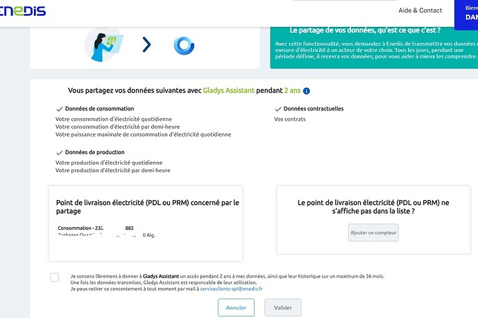

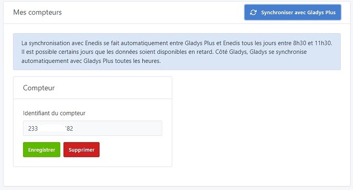

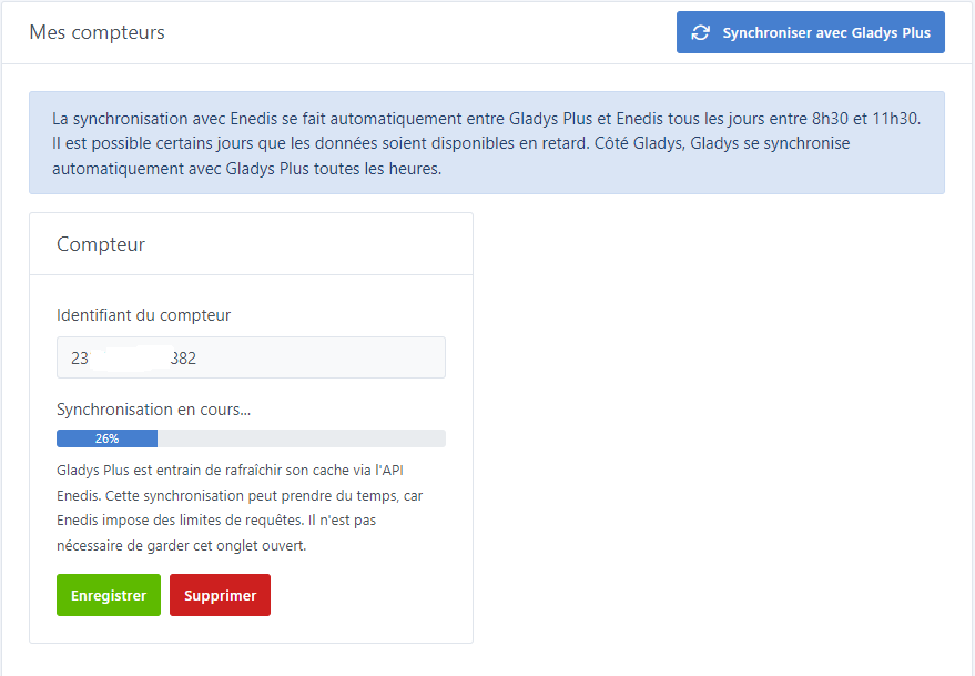

Kannst du mir zeigen, was du machst, wenn du Enedis mit Gladys verbindest? (Denk daran, deine persönlichen Daten zu verbergen)
Wann hast du den Enedis-Datenspeicherdienst aktiviert?
Bei EDF, siehst du deine historischen Verbrauchskurven?
Hallo Pierre-Gilles,
Entschuldige, dass ich dich mit meinen Problemen belästige.

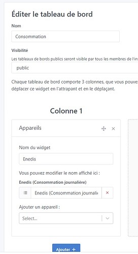

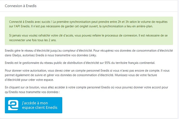

Du findest Schritt für Schritt die durchgeführte Prozedur.

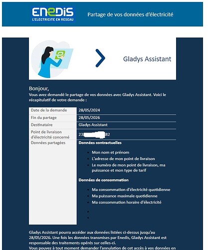

Ich habe den Enedis-Rückhaltedienst erstmals am Sonntag, den 26. gegen 20 Uhr aktiviert, dann am Montag, den 27. gegen 19 Uhr und schließlich heute kurz vor 18 Uhr.

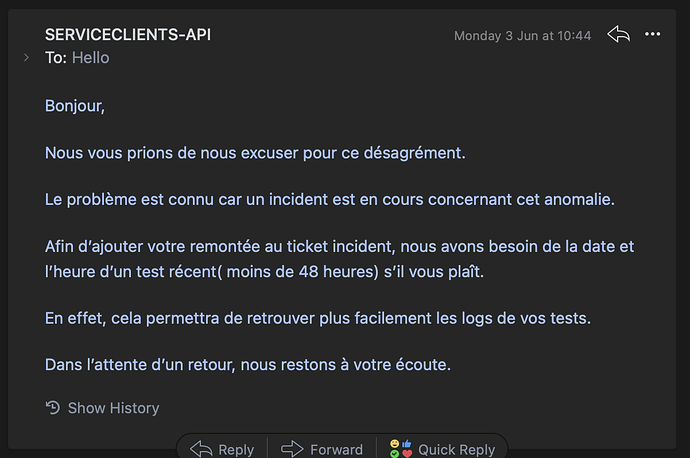

Für diese 3 Anfragen habe ich innerhalb der folgenden Minuten eine E-Mail von Enedis erhalten (siehe letztes Foto)
Bisher habe ich keine Verbrauchsinformationen erhalten (siehe Widget)

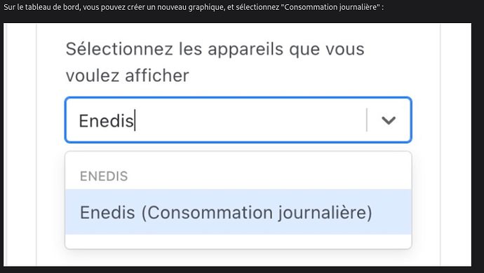

Du hast die falsche Box im Dashboard ausgewählt.
Es ist nicht das Gerät, das du auswählen musst, sondern das Diagramm
Hier ist der Auszug aus der Dokumentation

@Janssens Enedis hat mir gerade bestätigt, dass das Problem auf ihrer Seite liegt:
Ich habe alle notwendigen Informationen gesendet, damit sie das Problem beheben können.

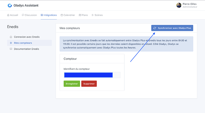

Ich hatte die Nase voll von der Enedis-API-Route, die nur jeden zweiten Mal funktioniert, also habe ich den Code von Gladys Plus so angepasst, dass sie darauf verzichtet, wenn sie nicht funktioniert, und es klappt!
@Janssens Ich habe es mit deinem Konto getestet, das Problem ist behoben! Du solltest in Gladys alle deine Stromverbrauchsdaten erhalten, falls nicht, kannst du auf diesen Button in der Gladys Plus-Oberfläche klicken, um alles korrekt zu synchronisieren.

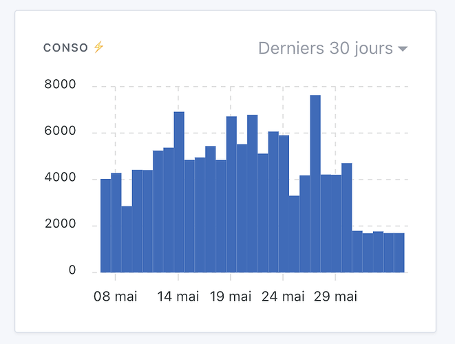

@Janssens ich empfehle dir, in den Histogramm-Modus zu wechseln, das ist anschaulicher für den Stromverbrauch ![]()
Danke für diese Information. Guten Abend
