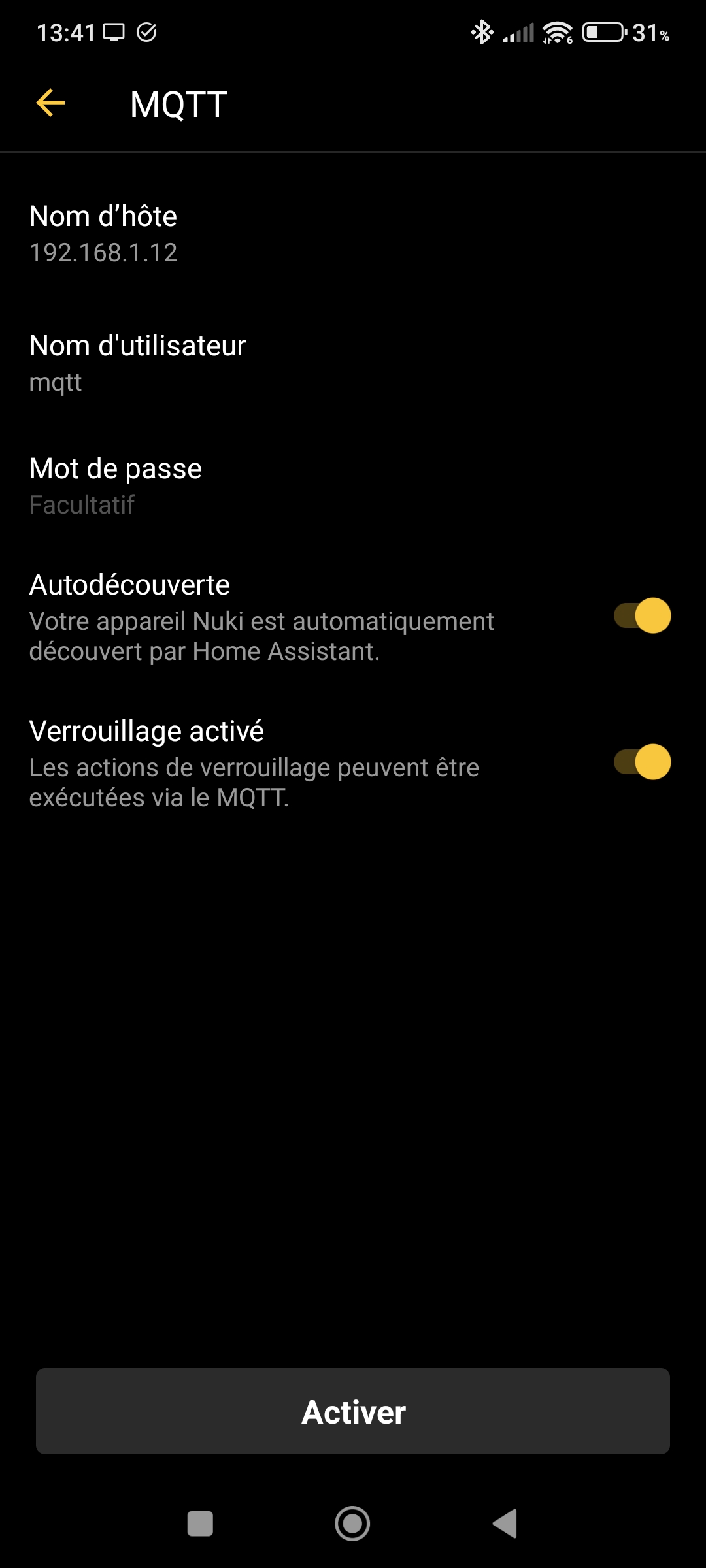

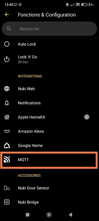

  1. Configurer le mqtt dans l’application Nuki (utiliser l’IP local du mqtt, pas le nom de domaine) Configuration Nuki avec MQTT
  2. Aller directement dans la découverte MQTT du service Nuki dans Gladys pour y voir vos appareils

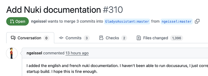

Top, je viens de faire la PR pour la doc, par contre je ne sais pas le tester :confused:
Je pense qu’il y a un petit souci sur ta PR, elle modifie plus de 1300 fichiers :smiley:
Essaie de repartir de master et de créer tes fichiers à nouveaux.

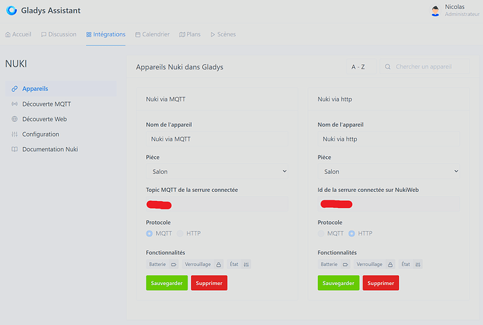

  • Dans la page intégrations>Nuki
    • La page ‹ appareils › affiche une explication intéressante quand on n’a pas encore de configuration MQTT (de mémoire, un texte qui explique qu’il y a deux façons de se connecter: soit en MQTT soit via NukiWeb). Mais dès qu’on a un MQTT configuré, cette explication n’apparait plus et on voit les deux boutons Découverte MQTT et Découverte Web. Je pense que l’explication devrait rester visible tant qu’on a pas fait de découverte d’appareil.

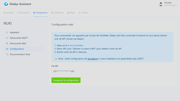

    • La page ‹ Configuration › est en fait spécifique à la version ‹ web ›. Donc peut-être la renommer ‹ Configuration Web ›
    • Dans cette page ‹ Configuration ›, ajouter une précision à l’étape 1: "Si vous n’avez pas encore de compte Nuki Web, créez-en un en suivant les explications de https://help.nuki.io/hc/fr/articles/360016485718-Activer-et-désactiver-un-compte-Nuki-Web

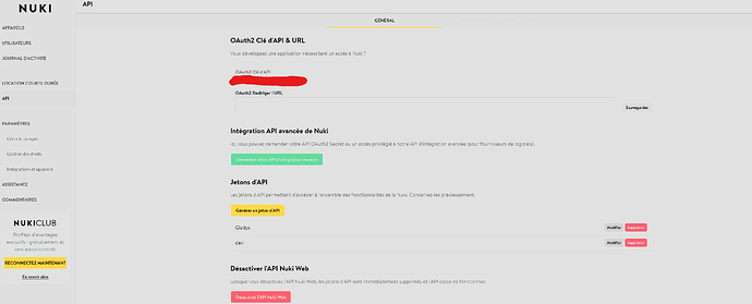

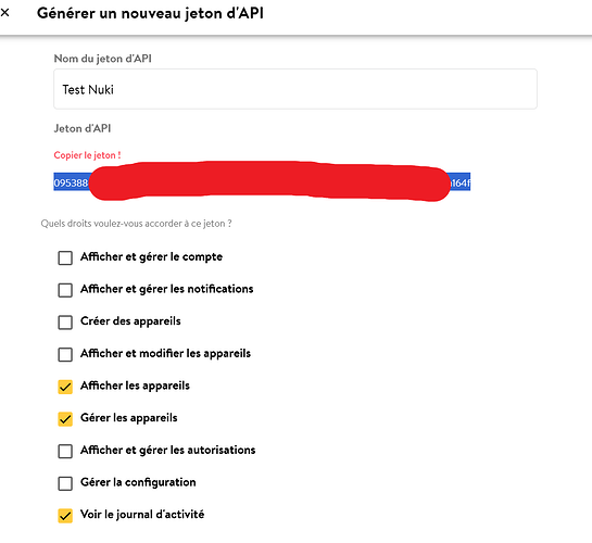

    • Sur la page NukiWeb, une clé API s’affiche en premier, mais je comprends que ce n’est pas la clé dont tu as besoin, et qu’il faut bien descendre un peu dans la page pour générer un jeton API. Peut-être que ta page configuraition pourrait préciser cela à l’étape 3 : « … (Attention, il ne s’agit pas de la clé OAuth2, mais bien d’un jeton à créer spécifiquement) ». Et dans toutes les pages où tu utilises le terme Clé API, peut-être le remplacer par Jeton d’API ?
    • Quand on crée le jeton API sur NukiWeb, on peut cocher/décocher les droits à donner. Tu as besoin de tous ? Ca serait bien d’indiquer les droits à cocher qui te sont vraiment nécessaires, pour ne pas donner des droits en fait inutiles.
    • Quand la clé API est enregistrée dans Gladys, elle s’affiche avec des astérisques, et le bouton « Enregistrer la configuration » est actif. Je n’ai pas fait l’essai, mais si je clique à nouveau sur ce bouton, ça va écraser la vraie clé saisie précédemment (par exemple ‹ qslkjhqdgiuyzeart ›) par ‹ qsl**********art › et ça ne marchera plus ? Je suggère de griser le bouton tant que rien de nouveau n’est saisi dans le champ Clé API…

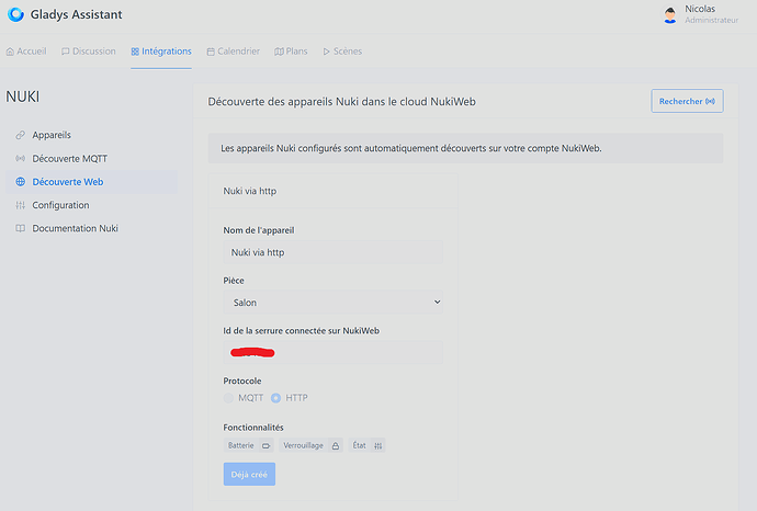

    • dans la page Découverte Web, le texte dit « Découverte automatique… » mais je n’ai pas compris tout de suite qu’il fallait quand même cliquer sur le bouton « Rechercher »

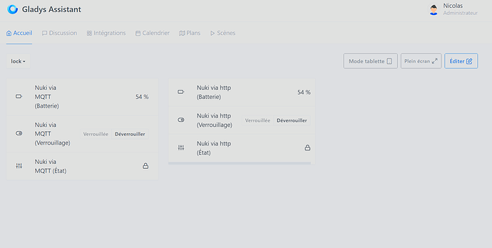

  • Dans le dashboard, l’ajout de la serrure avec le widget Appareil est très clair, top. Juste un détail : un clic sur verrouiller/déverrouiller met un temps variable pour s’effectuer, entre ‹ immédiat › et plusieurs secondes. Il pourrait peut-être y avoir une info qui invite à patienter, pour éviter des clics intempestifs ?

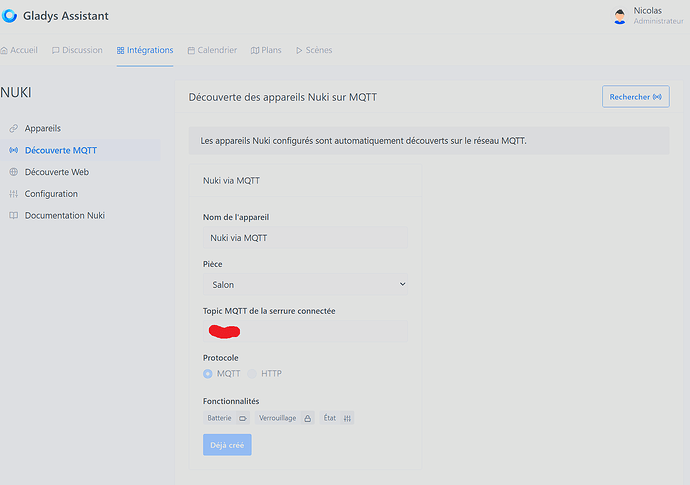

Bon, ben je ne pourrai en fait pas tester le fonctionnement MQTT, car j’ai une serrure 3.0 et le MQTT n’est présent que sur la serrure 3.0 Pro et à partir de 4.0 :smiling_face_with_tear:
Est-ce que c’est peut-être une précision à apporter dans l’explication initiale sur la page ‹ Appareils › et dans la page ‹ Découverte MQTT › ?

Normalement, dans Gladys, le clic doit être instantané, même si derrière l’action met plus de temps à être propagée à l’appareil connecté. C’est bien le cas où tu vois carrément un blocage de l’interface ?
