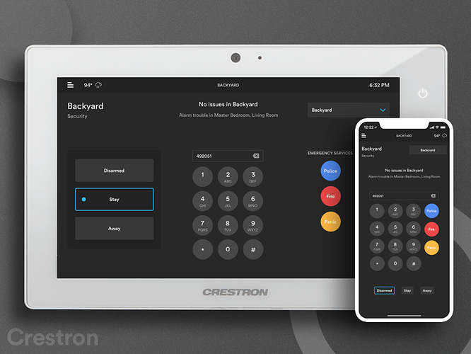

J’était tombé sur ce genre de visuel dans les débuts de la v4, et c’est quelque chose qui pourrait être intéressant dans la v4 :slight_smile:
J’aime bien le visuel et l’idée surtout. J’essaye de faire se genre de choses comme je peux, mais clairement ça sera plus fonctionnel via une interface dédiée.
Une mini tablette dans l’entrée pour l’interface de Gladys et le tour est joué !
C’est exactement ce que je prévois de faire.

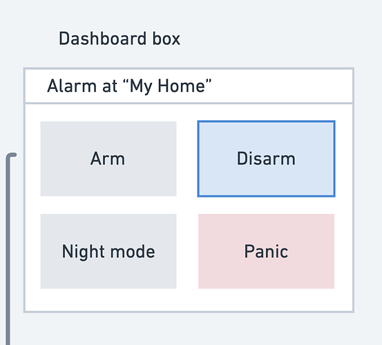

Passer d’un état à l’autre manuellement
Pour passer d’un état à l’autre manuellement, l’utilisateur peut cliquer un bouton sur le tableau de bord :

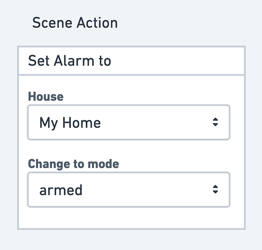

Passer d’un état à l’autre dans les scènes
Dans les scènes, une action permet de changer l’état de l’alarme:

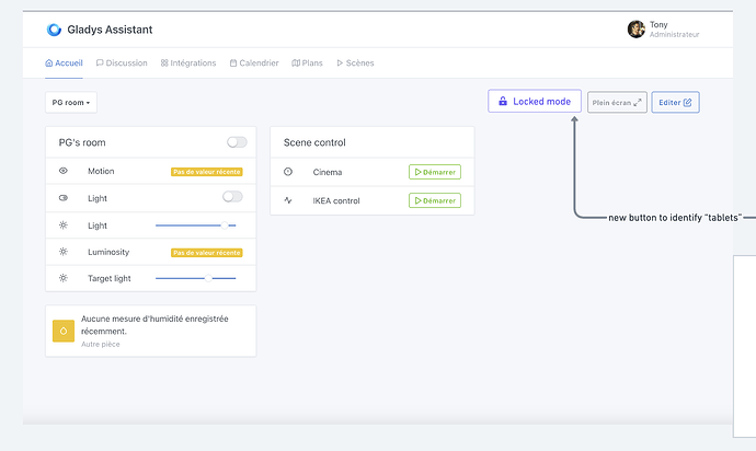

Je pense qu’il devient intéressant de pouvoir discerner les appareils Gladys de type « tablette au mur en libre accès » des appareils « mon téléphone/ordinateur personnel ».
Pour cela, je propose d’ajouter un bouton sur le tableau de bord:
(Ne pas faire attention au design)
Ce bouton permettrait de dire à Gladys « cet appareil est une tablette en libre accès qui doit être verrouillée quand le mode alarme est déclenché »

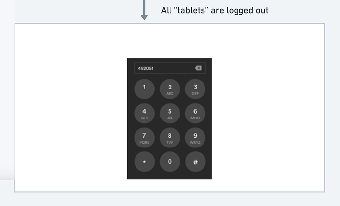

Lors du déclenchement du mode alarme, toutes les interfaces Gladys des tablettes seront verrouillées :
Pour déverrouiller l’alarme depuis la tablette, il faudra taper un code à XX chiffres.
Si vous déverrouillez l’alarme depuis un autre appareil, les tablettes se déverrouilleront automatiquement.

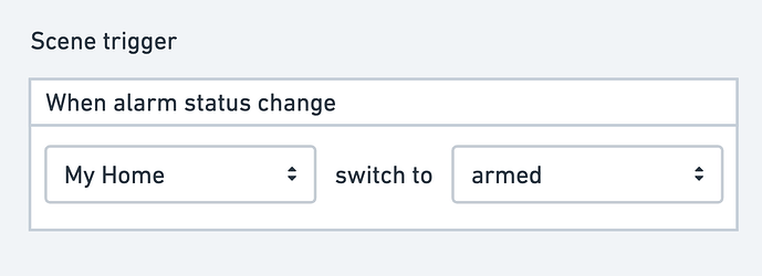

Dans les scènes, un nouveau déclencheur sera possible :
Qui permettra d’effectuer des actions au verrouillage/deverrouillage de la maison.

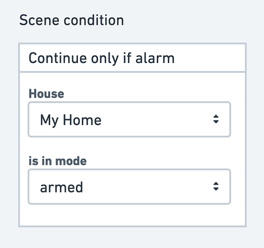

Il y aura aussi une condition qui permettra de faire des actions du type « si il y a un mouvement ET que l’alarme est armée ALORS »:
