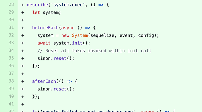

@bertrandda a utilisĂ© des “sinon” globaux dans ses tests, et la PR de @AlexTrovato reset les sinon globaux dans d’autres tests.
Lorsqu’on exĂ©cute les tests de Caldav individuellement, ça fonctionne parfaitement. Lorsqu’on exĂ©cute tous les tests, sinon est reset par des tests en amont et ça pĂšte au niveau du caldav.
Je vais essayer de fixer

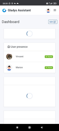

Du coup c’est vraiment broken :sweat_smile:
Impossible d’éditer le dasboard
@VonOx ah merde, tu as quelque chose dans tes logs navigateur ?
Faut que je check ça sur PC car j’ai ce problùme sur mobile ( Gladys plus et en local aussi)
Edit: VoilĂ  ce que me renvoi la console
Uncaught (in promise) TypeError: t.box.device_features is undefined
    ar DevicesInRoomsBox.jsx:58
    ar DevicesInRoomsBox.jsx:57
    ar DevicesInRoomsBox.jsx:56
    Preact 11
        S
        y
        __k
        p
        h
        y
        __k
        p
        h
        y
        d
DevicesInRoomsBox.jsx:58:18

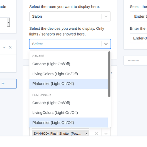

Edit 2: J’ai du me dĂ©pĂ©cher de cliquer sur le bouton EDIT avant que la page ne se load ( avant l’erreur je penses )
J’ai donc pu Ă©diter les boxs, mais il y’a soucis avec la liste des devices Hue, pour chaque device les features des autres devices sont listĂ©es, et chaque ligne en doublon ( ou triplon ) est highlight
EDIT 3 : Le site de démo est broken aussi
Bien vu !
J’ai envoyĂ© un fix express ce matin pour le bug important, pour l’histoire des Philips Hue dupliquĂ© je ne pourrais pas regarder lĂ  (mission client). Est-ce que tu pourrais poster le JSON du rĂ©sultat du GET /api/v1/room/TA_PIECE?expand=devices
? :slight_smile: Merci !

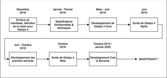

Je remets ce schĂ©ma de mon article bilan de l’annĂ©e 2019 :
Les premiers services ont commencĂ©s Ă  ĂȘtre Ă©cris en septembre 2019 en gros, ça fait seulement 11 mois que la communautĂ© Ă  accĂšs Ă  la v4 pour dĂ©velopper des services. Beaucoup de gens dans la communautĂ© n’ont jamais bossĂ© avec React, il y a un petit temps d’apprentissage.
