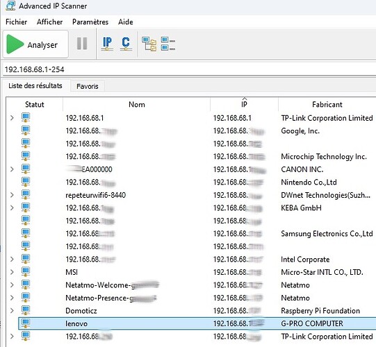

EDIT 1 :
Résultat de Advanced ip scanner :

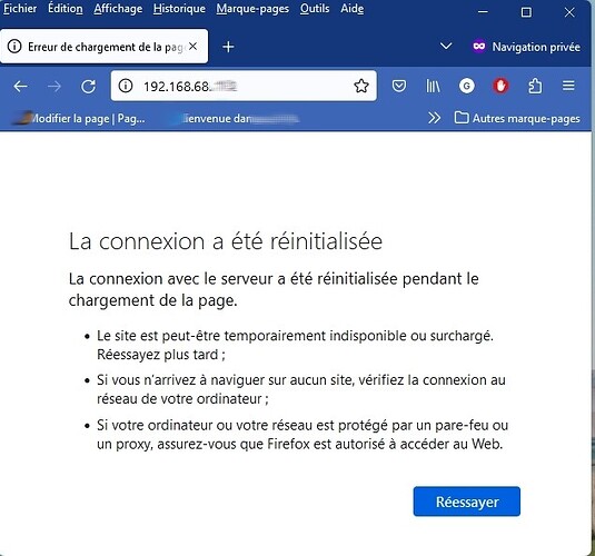

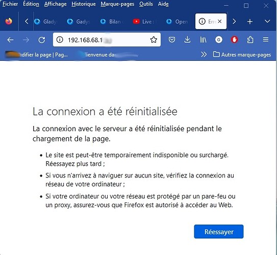

La page est très longue a chargée dans FF et j’obtiens :
Firefox :
Firefox page privée :
Chrome :
Aucun proxy.
Il était en « Utiliser la config du pc » . Je l’ai enlevé mais rien ne change.
Je vais redémarrer FF pour voir.
Pas mieux…
