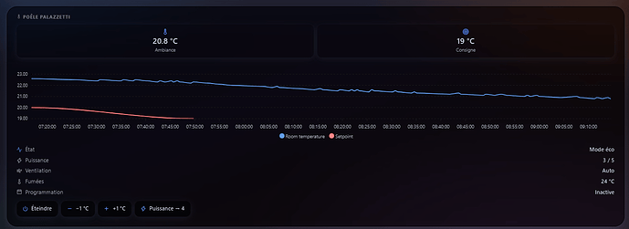

Widgets de panel de control:
  • Estufa: temperatura y temperatura deseada en tiempo real, curva de 24 horas, estado, y botones Encender/Apagar, −1 °C, +1 °C y Potencia;
  • Consumo de pellets: kg por día en forma de histograma, media, bolsas de 15 kg por semana, contadores.

Un pequeño regreso después de unos días. Todo funciona bien.
Solo una pequeña solicitud de mejora, en las curvas de temperatura de la habitación y temperatura de consigna, la temperatura de consigna está « suavizada » pero es un ajuste que se hace en un momento dado, por lo que entre dos cambios de la consigna la curva debería ser plana.
Sí, totalmente de acuerdo, voy a hacer el cambio.
Gracias por tu comentario.
@Steph38230, estoy molesto por la curva, ya que la consigna no siempre emite un valor, la curva conecta los puntos de ahí el efecto que tienes.
Puedo modificarlo, pero entonces esto modificará también la curva de temperatura. Actualmente no tengo la posibilidad de poner 2 tipos de curvas en el gráfico.
He encontrado un truco que va publicar puntos intermedios en la consigna cuando no cambia para evitar este fenómeno.
Deberías tener esto:
Gracias de antemano si puedes darme una respuesta con la curva para que pueda ver el resultado
¿En qué versión es? Estoy en la 1.0.3 y no tengo esta nueva curva escalonada.
Corrección: por supuesto que no es retroactivo… parece que está bien. Te enviaré una imagen de la curva esta noche.
No, no es retroactivo, no he modificado los datos para añadir más en la base de datos.
Perfecto. Gracias.
