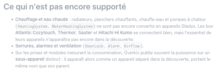

@spenceur pas sûr que ton ballon soit déjà dispo :
C’est pour ça que j’ai crée ce post pour que soit prise en compte (il manque quoi exactement ?) :slight_smile:

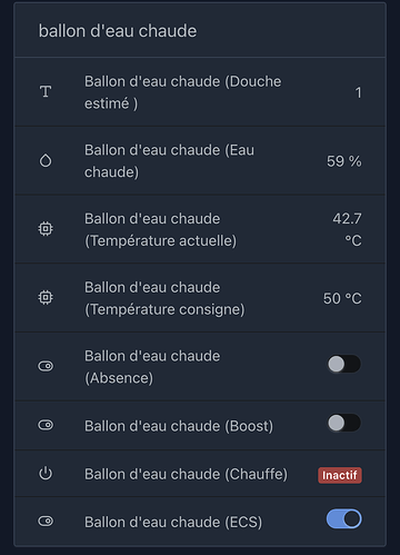

Je me suis fais un petit plugin matter pour l’intégré (bon il faut je le revois)
mais j’avais ces infos et cela était largement suffisant

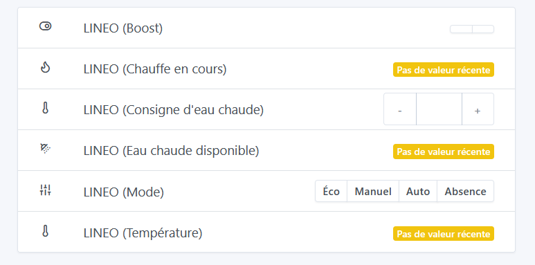

@cicoub13 J’ai pu tester et tout est bien vu :
Par contre à la 1er connexion les informations ne sont pas mise à jours et n’y après avoir attendu les 30 secondes comme configurés dans l’intégration :
Dans les journaux j’ai ceci :

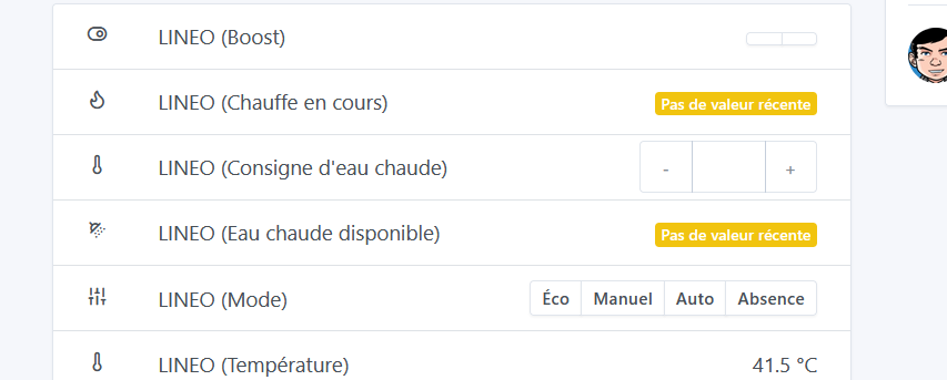

Edit : Uniquement la température est remontée mais pas plus de logs dans l’intégration
Tu es bien en Gladys 4.85 ? Je regarde les logs en parallèle
Oui je suis bien en 4.85

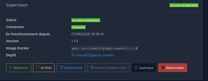

Tu peux essayer à nouveau ? Je ne sais pas si Gladys va essayer de pull une nouvelle version de l’image
Sinon Package gladys-overkiz · GitHub
sha256:8f53907eaad61fb4e300c264ff8b91f82a4d30aafc774b4153e3d833c5df0fad
Et il faut supprimer l’appareil et le recréer
