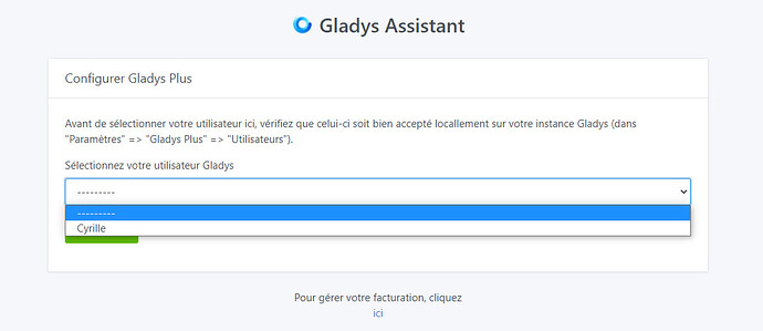

Tu peux à la limite tenter une déconnexion (côté Gladys locale, bouton rouge en bas), puis reconnexion? Au moins on verra si la connexion avec Gladys Plus fonctionne
@pierre-gilles , ça n’a rien changé. La déconnexion a été confirmée, la reconnexion aussi avec code 2FA. Gladys à jour en 4.6.0, module météo à jour … elle tourne en accès local uniquement.
Je testerai sur mon RPI 3 histoire de voir si ça change quelque chose car la durée d’affichage tire vraiment …
Ok! Et côté navigateur, tu es bien sur un navigateur moderne (Chrome, Firefox ou Safari en dernière version?). Essaie peut-être de vider le cache du navigateur (j’y crois pas trop, mais bon on sait jamais) ?
C’est possible que ton Pi mette trop de temps à répondre effectivement… Tiens moi au courant, c’est pas normal j’ai jamais vu ça !

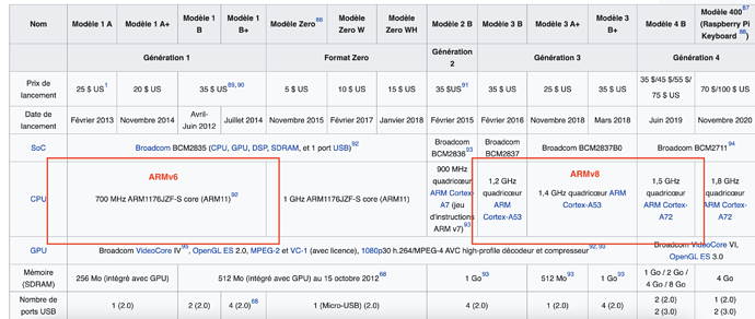

Merci du retour @jparbel ! Je me demande si c’est pas dû au processeur du Pi v1 qui n’a pas certaines instructions que j’utilise pour le chiffrement de bout en bout, et qui du coup passe par le CPU classique pour faire des algo de chiffrement « lourd » qui sont difficilement faisable sans puce dédié… (rien de sûr, que de la spéculation)
Il faut savoir que quand ton navigateur contact ton instance locale via Gladys Plus, toutes les données sont chiffrées de bout en bout avec deux algos:
- AES-GCM 256bits pour chiffrer le message avec une clé unique générée à chaque message
- RSA-OAEP 2048bits pour chiffrer la clé unique avec la clé publique de l’instance/ ou du navigateur suivant le sens de la conversation
Il y a quand même une assez grosse différence de CPU entre le Pi 1B (armv6) et le Pi 3B/3B+/4 (armv8):
Si tu peux tester sur un Pi 3 et nous dire si ça marche, je suis preneur !
@pierre-gilles , confirmé à l’instant … déjà un reboot du rpi 3 en quelques secondes contre plusieurs minutes pour le rpi 1 comme le disais @jarbel mais surtout une possibilité d’y accéder vis gladys assistant … bien plus agréable pour les tests …
Je vais remettre ce rpi1 au placard et viser un modèle 3 ou 4 pour les tests !!
Merci pour l’aide …
