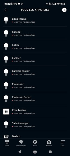

@VonOx, en vacances actuellement, je vérifie sur site dès que je rentre lundi. Mais en effet sur l’application j’ai également le message « le serveur ne répond pas » …

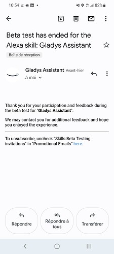

Ca coincide avec le mail de fin de beta test non ?

Ouai je l’ai eu aussi, du coup j’ai désactivé la skill puis remis. Sans succès

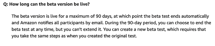

De retour de vacances, je confirme ce que vous avez remarqué, vous êtes tous les 2 sur la version beta de l’intégration Alexa, hors apparemment les betas ont une durée de vie de 90 jours et sont ensuite automatiquement fermées par Amazon ! (pas de bol c’est tombé en plein milieu des vacances aha)
Il faut que vous migriez vers l’application « de prod » Alexa, par contre un peu relou si vous devez supprimer les « anciens » appareils dans l’application Alexa, sur Google de mémoire quand une application est dé-linké les appareils étaient supprimés automatiquement…
