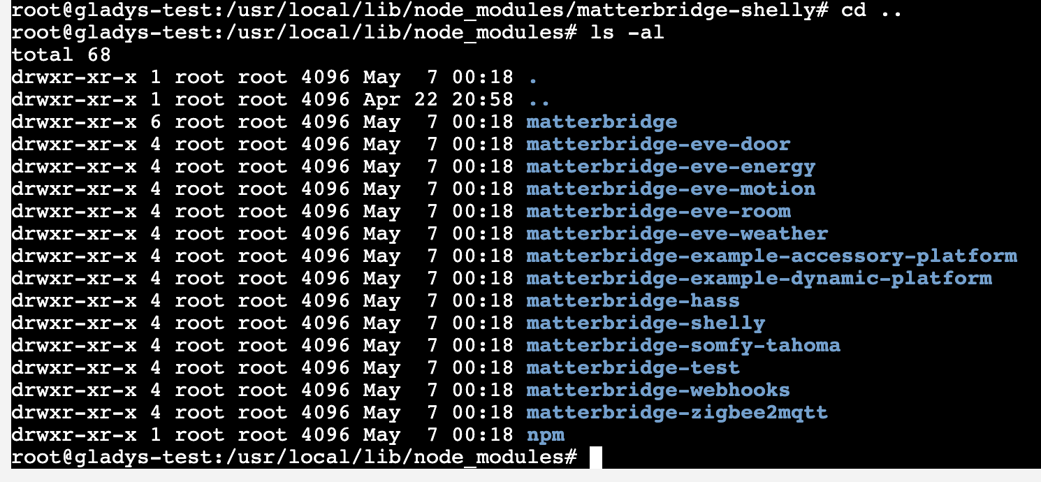

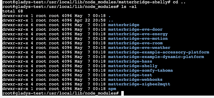

Comme ça, je dirais qu’il y a un pb de répertoire non créé
Chez moi je trouve ce fichier (en gras ci-dessus) dans /usr/lib/node_modules/matterbridge-shelly
Attention, je ne suis pas en docker mais en LXC (virtualisation un peu différente).
Je me dis que tu as quand même un pb d’install et je serais tenté de la refaire entièrement en nettoyant tout (container matterbridge, image matterbridge, vidage des répertoires exposés), et voir si il y a toujours le pb.
EDIT : je viens de checker dans mon docker Matterbridge de test et le fichier se trouve sous /usr/local/lib/node_modules/matterbridge-shelly et tous les fichiers des plugins se trouvent dans le rep parent :
