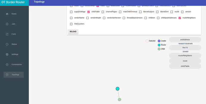

Anschließend konnte ich mich auf die Weboberfläche von OpenThread auf Port 8080 verbinden.
Und hier verstehe ich nicht mehr viel ![]()
Wenn ich auf „Join“ gehe, sehe ich mehrere verfügbare Thread-Netzwerke:
Ich weiß nicht, wofür diese drei Netzwerke stehen.
Ich konnte keine Verbindung mit dem Schlüssel SLZB-MR01 herstellen, da ich keine Hardware-Adresse auf der Weboberfläche des Schlüssels finde und nichts auf dem Etikett des Schlüssels entspricht.
