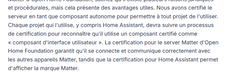

J’ai choisi de prendre matterjs-server qui va succéder à python-matter-server (C’est encore en alpha/beta) mais c’est la solution qui sera utilisé à terme dans home assistant :
Il y a juste un bug avec le bluetooth que j’ai remonté et qui devrait être résolu dans la semaine :
Tout projet peut l’utiliser visiblement mais il faut passer une certification matter si on l’implémente à terme dans Gladys Assistant :
Je vous tiens au courant lorsque j’ai pu tester quand le bug sera résolu de leur côté, je l’espère dans la semaine :slight_smile:

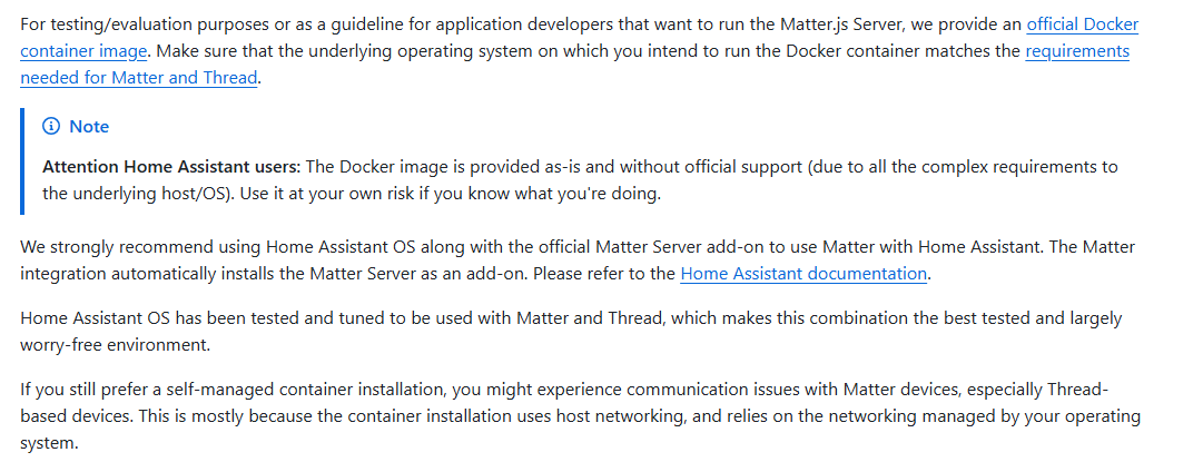

Edit :
J’ai pris la solution docker pour moi mais à voir si cela fonctionne comment on l’implémente dans Gladys car ce n’est pas officiellement supporté :
https://github.com/matter-js/matterjs-server/blob/main/docs/docker.md
Peut-être comme ceci directement dans le docker de Gladys :
1 « J'aime »
