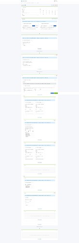

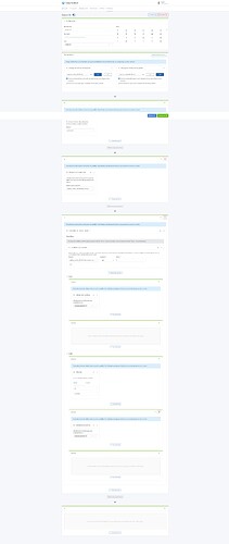

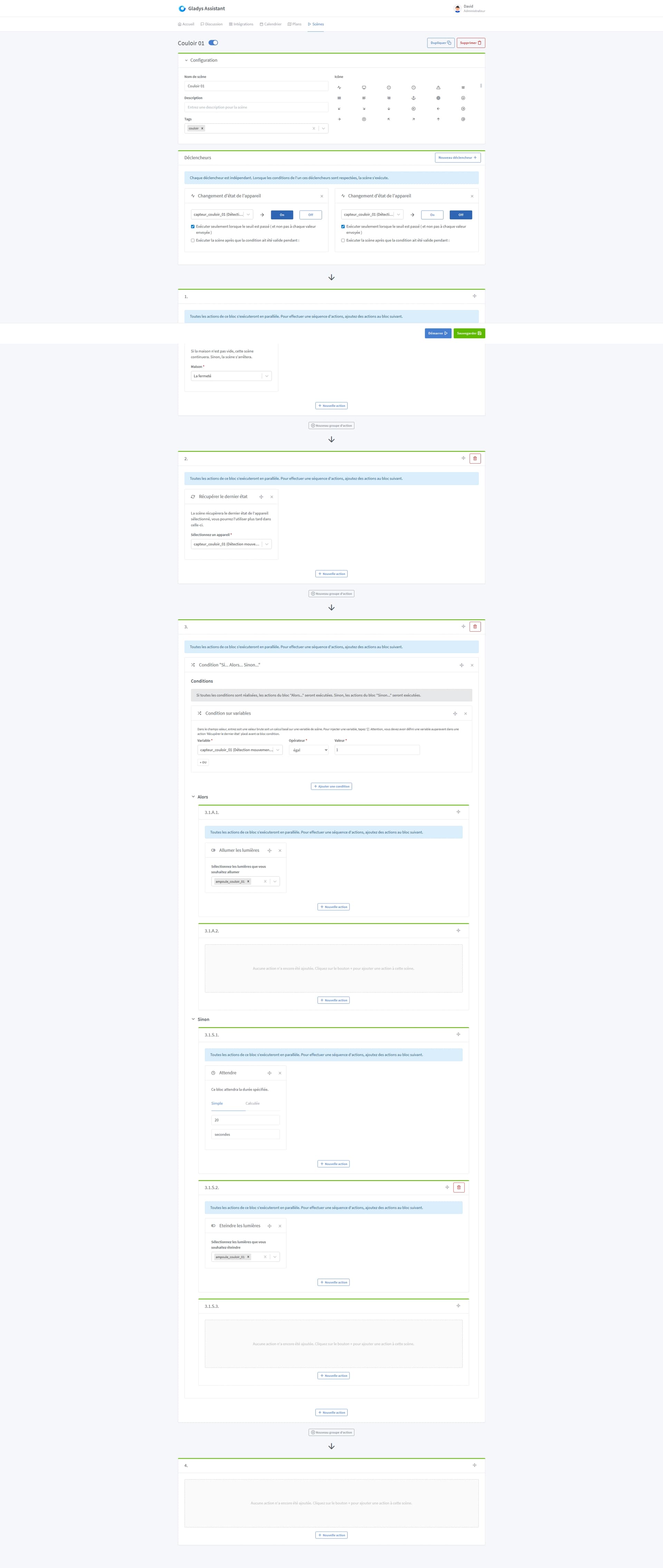

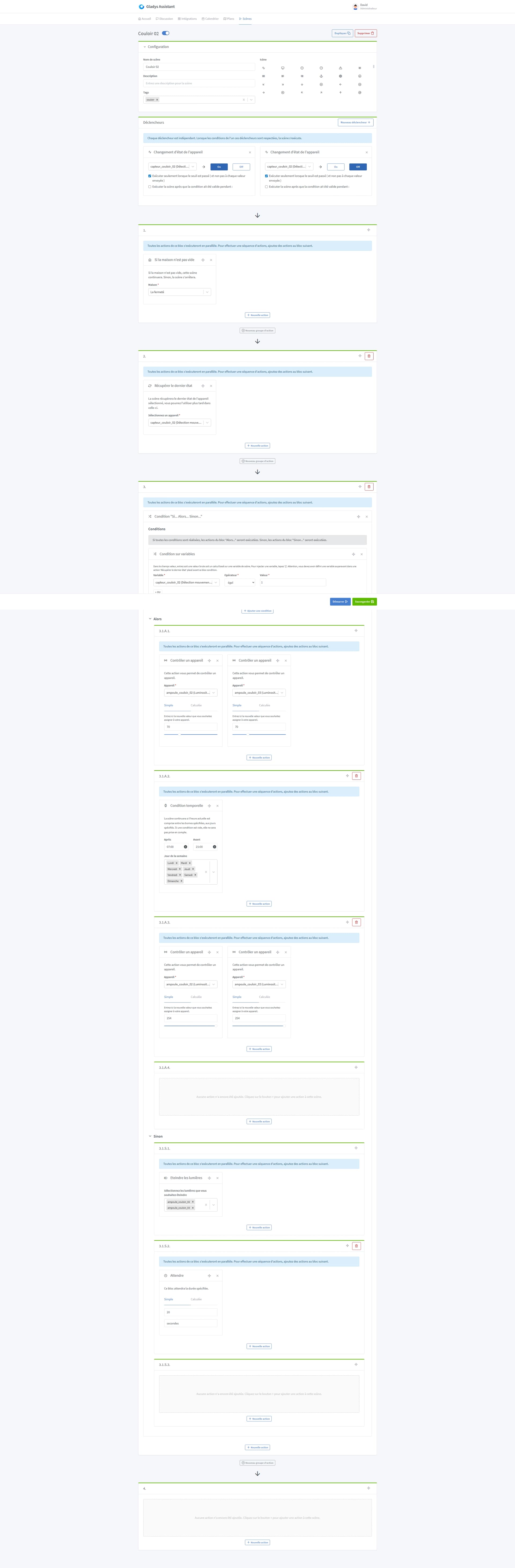

Pour le couloir, j’ai mis en place deux scènes distinctes. Comme chaque lampe peut être contrôlée individuellement, j’ai pu créer deux zones séparées : une côté jour et une côté nuit. Cela me permet d’adapter l’allumage et la luminosité selon la zone détectée, ce qui rend l’éclairage plus flexible et mieux adapté aux besoins.
Je pense qu’il est possible d’améliorer encore le système, mais pour l’instant il me convient tel qu’il est. Je reste ouvert à toutes suggestions d’amélioration.
