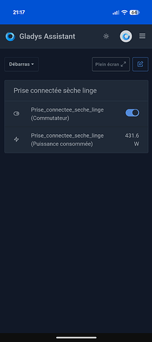

Depuis hier après-midi mes prises ne remontent plus en temps réel la consommation, voire même elle se fige à une donnée.
Une idée pour résoudre ce problème, s’il vous plaît ?
Machine à laver éteinte.

Si j’actualise en manuel, cela change, mais en automatique rien.

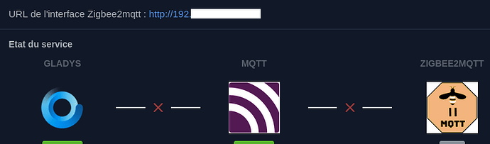

As tu trouver le lien de l’interface Zigbee2mqtt
Voir l’exemple dans l’image ci dessous.

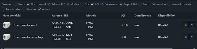

oui je dois rafraichir aussi mais je viens de voir que mes prises sont déclarés comme désactivés, peut être que ca vient d’ici ?
Google Chrome
Non c’est une option pour vérifier la disponibilité de tes devices et ici dans ton cas l’option est Désactivé.
A mon avis c’est plutot un problème de connexion de la prise de ton sèche linge. Car avec un LQI de 0, la prise et ton dongle ont du mal à communiquer
Il faudrait voir pour déplacer ton dongle, l’éloigner des antennes wifi…

Test à faire : mettre tes prises le plus proche possible du dongle zigbee et regarder les LQI si ils augmentent.
