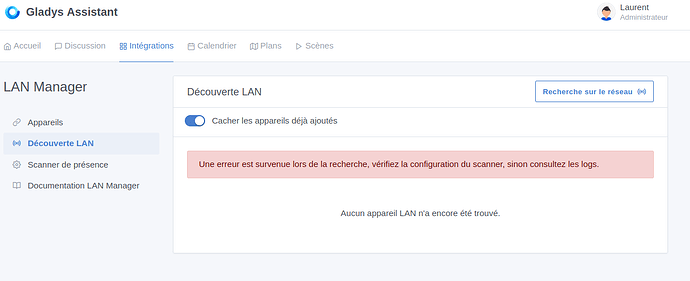

Je n’arrive pas à répertorier les périphériques lan avec lan manager.
Voici le compte-rendu des logs:
2024-11-27T13:03:16+0100 \u003cinfo\u003e lan-manager.scan.js:19 (LANManager.scan) LANManager starts scanning devices…
2024-11-27T13:04:18+0100 \u003cerror\u003e lan-manager.scan.js:58 (NmapScan.onError) LANManager fails to discover devices over network - Over scan timeout 60000
2024-11-27T13:04:18+0100 \u003cinfo\u003e lan-manager.stop.js:12 (LANManager.stop) LANManager stops scanning devices

Je relance le scann avec Gladys.
Echec.

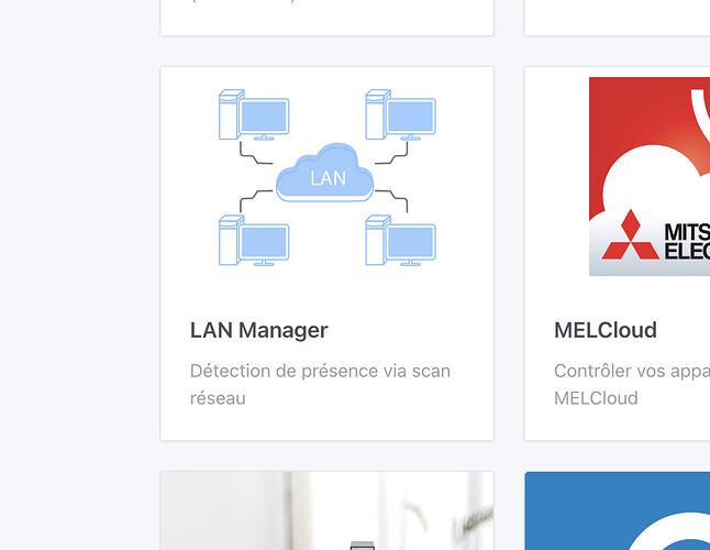

Par curiosité, pourquoi as tu besoin de l’intégration LAN Manager ?
Je ne sais pas pourquoi, mais j’ai l’impression que tout le monde teste Gladys en essayant cette intégration en premier, et ont souvent des très mauvais résultat (ce qui est normal, pour moi la détection de présence via scanne Wi-Fi, c’est une mauvaise idée), et je ne comprend pas pourquoi tout le monde s’obstine avec cette intégration :joy:
LAN Manager ne te permettra pas d’utiliser ton Shelly 1PM.

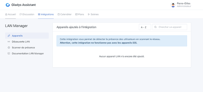

J’ai essayé d’améliorer les traductions de l’intégration pour que ce soit plus clair:
