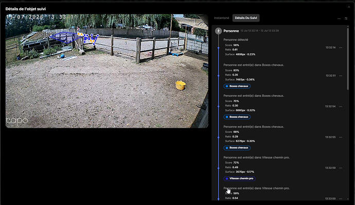

Côté MQTT, Frigate publie tout ce dont on rêve :
frigate/c660/person            → 1 / 0  (binaire, parfait pour Gladys)
frigate/c660/dog               → 1 / 0
frigate/events                 → JSON riche (label, score, box, trajectoire, zones...)
frigate/reviews                → alertes avec thumbnail
frigate/stats                  → santé complète (fps, inférence, stockage...)

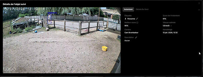

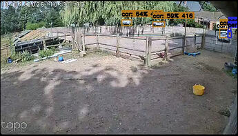

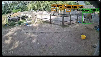

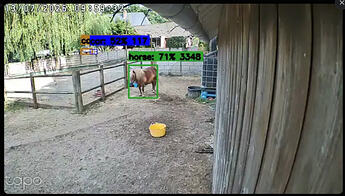

Détection validée en réel (person à 0,93 de score, dog reconnu là où Tapo dit « animal »), clips enregistrés, snapshots, zéro cloud. Une caméra « officiellement impossible à intégrer » qui fonctionne mieux en local que les modèles « compatibles ». :muscle:

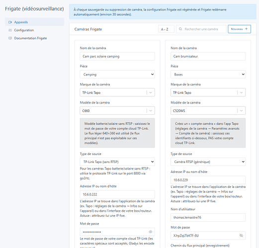

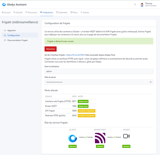

Ce que ferait l’intégration

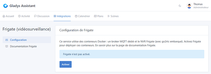

  1. Gestion des conteneurs Frigate/go2rtc depuis l’UI Gladys (installation, démarrage, restart) — sur le même modèle que ce qui existe déjà pour Zigbee2MQTT.

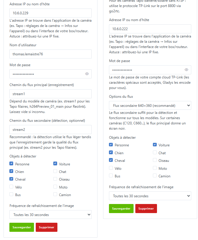

  2. Configuration intelligente automatique : détection du matériel (iGPU Intel présent ? → OpenVINO + VAAPI ; sinon CPU), calcul du shm_size selon le nombre de caméras, défauts stables — le tout surchargeable en mode expert.
  3. Ajout de caméra simplissime : nom, type (RTSP / Tapo / ONVIF…), IP, mot de passe (encodé automatiquement !), choix des objets à détecter (person, dog, cat, horse… multi-select). L’intégration génère la config Frigate et applique les correctifs connus (substream Tapo, input_args timestamps…) sans que l’utilisateur ait à savoir que ça existe.
  4. Features Gladys créées automatiquement par caméra :
  • la caméra live classique ;
  • un binaire de détection par type d’objet (frigate/<cam>/person → capteur présence Gladys → scènes !) ;
  • une « caméra image » par type : la dernière image capturée de chaque détection (probablement un nouveau type de feature image-only, sans live — à discuter).

On a bien avancé, une image de test est disponible ici pour ceux qui souhaiteraient voir : docker pull terdious/gladys:Frigate-test
Attention pour les possesseurs d’une instance Frigate, normalement la gestion des ports est totalement gérée. Mais on ne sait jamais, je n’ai pas encore testé la parallélisation. Donc je conseille de soit couper l’instance prod pendant les tests, soit de le faire sur une machine à part.
Egalement, certaines caméra ne supporte qu’1 seul accès à la fois donc dans un 1er temps tester avec l’instance prod Frigate coupée est préférable.
Google Coral n’est pas encore implémenté. Mais devrait venir tres vite :face_with_peeking_eye: :wink:
Le but est de tester la compréhension et la simplicité de mise en place du coup du systeme. Voir si les explication son suffisante dans l’interface (hors documentation qui elle sera plus poussée au besoin). Et bien sûr que pour les possesseurs de Tapo / Réolink ca fonctionne ^^
Ce qui est implémenté :
  • Intégration Frigate,
  • déploiement conteneurs
  • Ajout d’un appareil
  • Sélection des détection de présence désiré
  • Automatisation de l’utilisation du CPU ou GPU en fonction de ce que le systeme propose (la partie optionnelle modifiable viendra avec l’intégration de google coral
  • accès à la page web de frigate
  • remontée de l’image et de la vidéo
  • remontée des détection de présence (1 par type de détection sélectionné)
  • Préparation de la création d’une issue github pour les caméra non prise en charge
