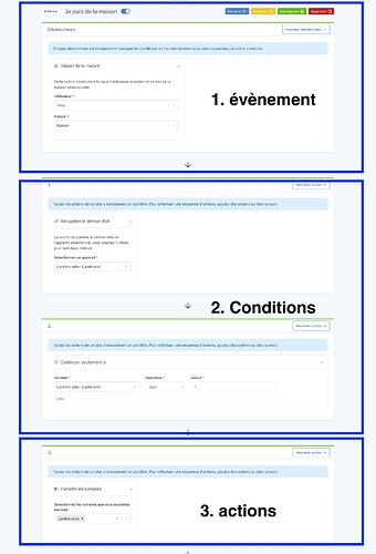

Je ne pense pas qu’il y a une bonne ou mauvaise manière de faire, chaque système domotique sa philosophie. C’est à l’utilisateur de s’adapter et c’est ce que je fais sans critiquer
Là où j’étais un peu embêté, c’est qu’à mes yeux, en tant qu’ancien DEV, je vois 2 déclencheurs dans ma scène (encore une fois, c’est parfois sujet à interprétation).

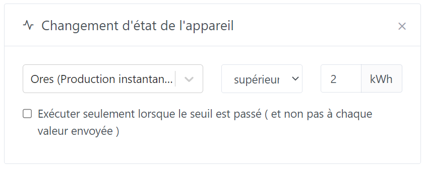

Je pourrais aussi partir sur un déclencheur par rapport à la consommation instantanée. Dès qu’elle est plus grande que X Kwh, je vérifie ma condition (l’état du lave-vaiselle est-il ready ?).
Là aussi, est-ce que je test systématiquement :
Au risque de déclencher la scène chaque seconde, pas optimal à mes yeux.
Ou je test uniquement une seule fois si le seuil est dépassé ? Au risque que la valeur reste toute la journée au-dessus du seuil et ainsi louper la mise en marche du lave-vaisselle…
