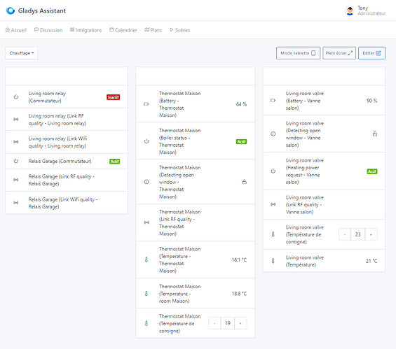

PS: @pierre-gilles en parlant des colonnes, je me suis aperçu que les colonnes ne sont pas égales en taille… la colonne du milieu est légèrement plus courte au milieu que les gauches et droites. Après Netatmo je regarderais si je peux corriger.

Pour l’instant tu gère que l’image où tu gère le live streaming aussi ?
C’est pas un bug, c’est normal, la hauteur dépend dynamiquement du contenu de chaque widget :slight_smile: Quel est le souci ?

PS (suite) :
Alors je ne parle pas de la hauteur mais de la largeur. Par exemple à nom équivalent à la limite des doubles ligne on a ça :
C’est tout bête mais ça se joue à 1 caractère (368px pour la centrale contre 378px pour les colonnes gauches et droite), si je rajoute le ‹ n › de consigne à droite ça saute bien la ligne :
Je pensais que c’était lié aux espaces libres entre les colonnes, mais non on a 27 ou 28px de part et d’autre.

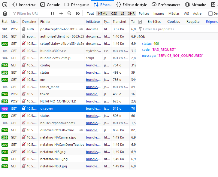

Cependant, quand je vais sur la partie Découverte, aucun appareil n’est détecté :
Aucun appareil Netatmo n’a été trouvé. Si vous possédez un Thermostat Netatmo, avez-vous bien réalisé toutes les étapes de la documentation pour enregistrer vos appareils sur l’API Netatmo ?
Un ajustement semble nécessaire sur ce message d’erreur ; la contextualisation au Thermostat n’est plus juste :slight_smile:
Vois-tu ce qui peut coincer ?

1ere chose a regarder : clique droit => inspecter dans la page et te rendre sur l’onglet « Reseau ». Faire ensuite un refresh de la page, si tu peux me donner le resultat de la requete « discover » => onglet « réponse ». Tu peux ensuite cliquer sur le bouton « Rafraichir » et voir la requete si c est la meme chose restes en là, si different je veux bien aussi le resultat
Ensuite si tu peux/sais accéder au contener sous linux et faire un « docker logs gladys -f » et me donner le resultat apres refresh de la page et/ou clique sur « Rafraichir ». Si tu n’as rien de probants je rajouterais des logs.

Alors j’ai refais le test plein et entier à partir de l’image docker. Le « bug » est aussi dans la 1ère version :
  • A la 1ère connexion, obligé de cliquer 2 fois sur « Sauvegarder et connecter »
  • 1 fois connecté, si on se rend aussitôt sur la page « Découverte Netatmo », en effet « Gladys est connectée à Netatmo » et aucun appareil visible. Dans l’inspecteur sur la requete « discover », j’ai :
  • Si je fais un refresh de la page, j’ai bien les appareils qui apparaissent !
Si tu peux me confirmer si c’est pareil pour toi. Je vois pour corriger et te redis quand c’est good si tu veux tester de nouveau !

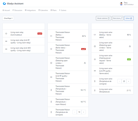

Bonjour @pierre-gilles,
C’est bon pour moi pour la documentation :
J’ai usé de l’occasion pour refaire un nouveau test complet de 0. Tout fonctionne parfaitement !!
Vanne en demande de chauffe (en passant par la température de consigne dans Gladys) :
Après 2 minutes, le thermostat passe en demande de chauffe également pour allumer la chaudière (bien sûr presque instantané dans l’application … vivement la PR sur les webhooks ^^) :
2 « J'aime »
