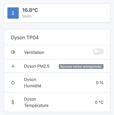

Dans ma température de Salon, j’ai une sonde zigbee, ma netatmo et mon dyson (via matterbridge).
Pour l’instant mon Dyson n’a pas de valeur (car j’ai désactivé le plugin idoïne de matterbridge) et j’obtiens ceci, avec une temp moyenne erronnée forcément :
Il y aurait moyen d’ajouter un check sur le device pour savoir si il est OK ou KO et exclure sa valuer si KO ?
Je précise que les 2 autres capteurs me renvoient 24,7°C et 25,5°C.

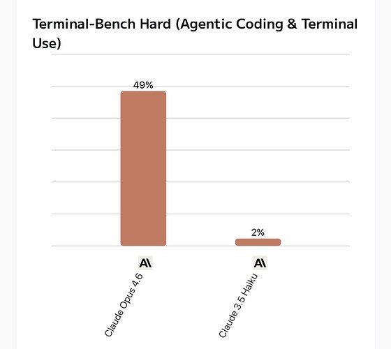

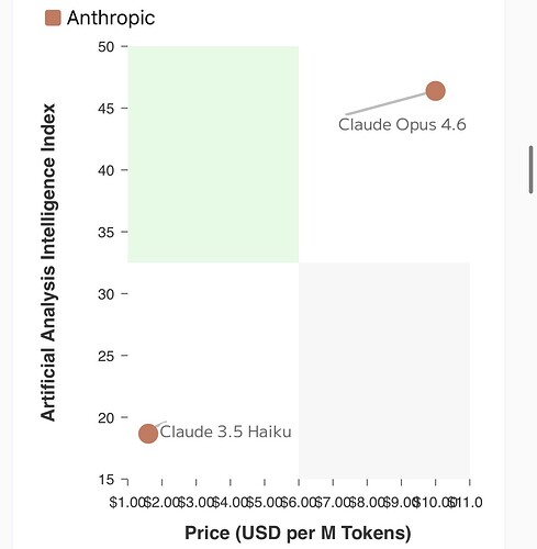

Attention avec Claude Haïku, c’est un vieux modèle qui est peu performant et pas très intelligent :sweat_smile:
Comparaison avec Claude Opus 4.6 :

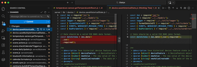

Je l’avais fait déjà aussi et ça n’avait pas fonctionné … et maintenant ça marche mais ça a modifié 81 fichiers, c’est normal ? :roll_eyes:
Je dois faire quoi ? valider et commit ?
EDIT : bon j’avance doucement, j’ai discard tout et modifié mon fichier seulement. Maintenant c’est eslint que je dois retravailler.
