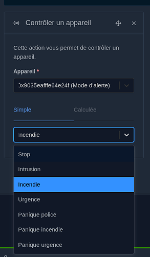

J’ai modifié la valeur max et c’est un peu mieux pour le réglage
J’ai essayé aussi avec la valeur numérique mais pas adapté non plus pour les grande valeurs
Il faudrais modifier un des 2 affichage car aucun des 2 n’est adapté pour des grandes valeurs.
Ou soit on fait un nouveau controle qui combine les 2
J’ai modifié aussi dans les scènes pour afficher les valeurs textes et non les valeurs numérique.
L’idée du nouveau est pas mal visuellement.
L’affichage des textes est infiniment plus user friendly !
